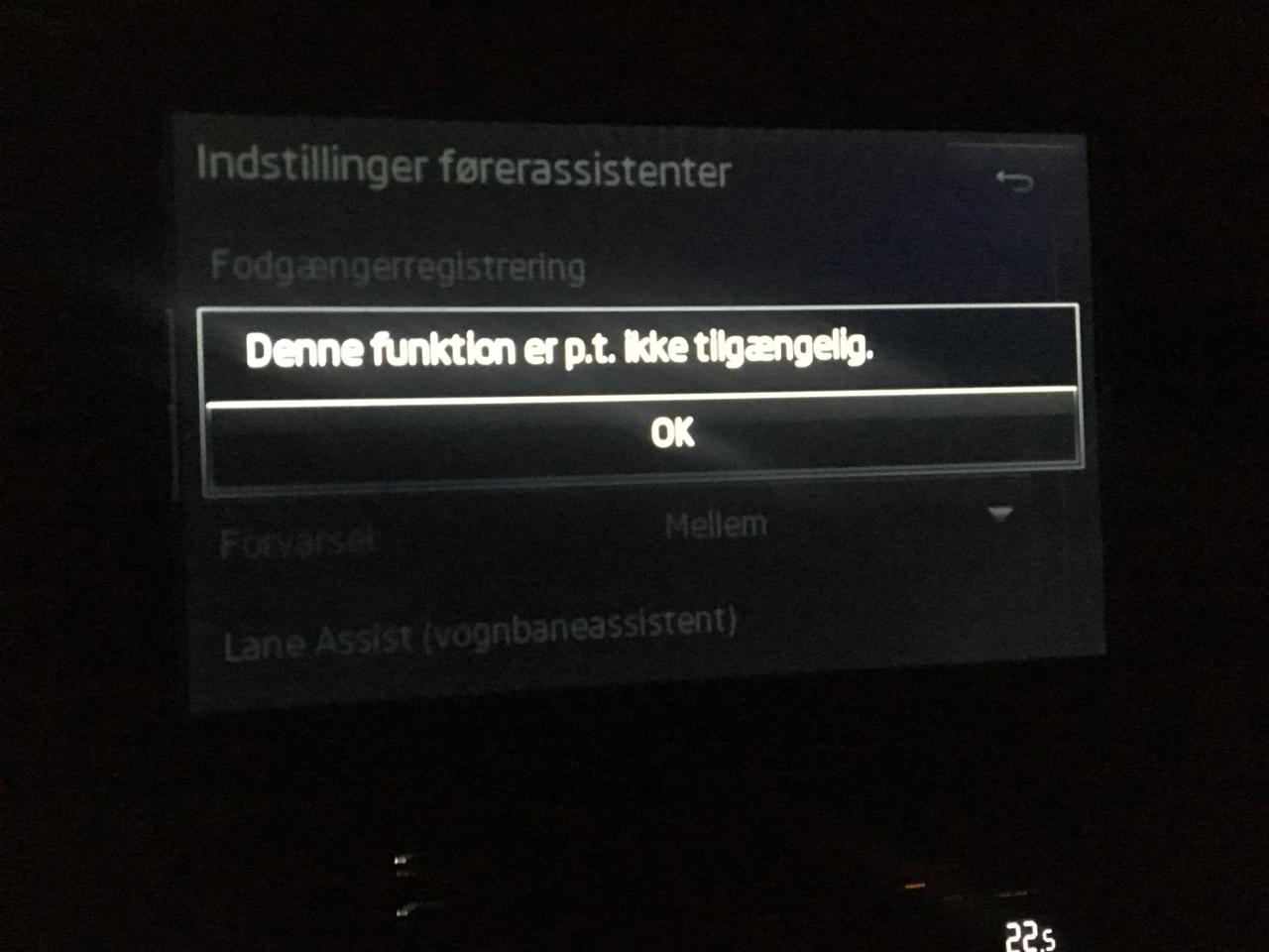

Re: Aktivere skiltegenkendelse i Octavia 3?
Kan hakke Emergency Assist af i '13' (radaren), men der er intet om den i adsptions i 5F eller andre moduler.
Jeg kan få Pedestrian Assist frem i radioen, men den melder 'Funktion ikke tilgængelig pt.' når man klikker på den, så der mangler noget et andet sted. Men hvor?!
Fodgænger registrering kræver vidst den store acc radar som understøtter op til 210 km/t. Der findes både en low og high version af den radar til passat b8 og superb så derfor er det logisk nok at den ikke kan aktivere i 5F da din nuværende radar er low version.

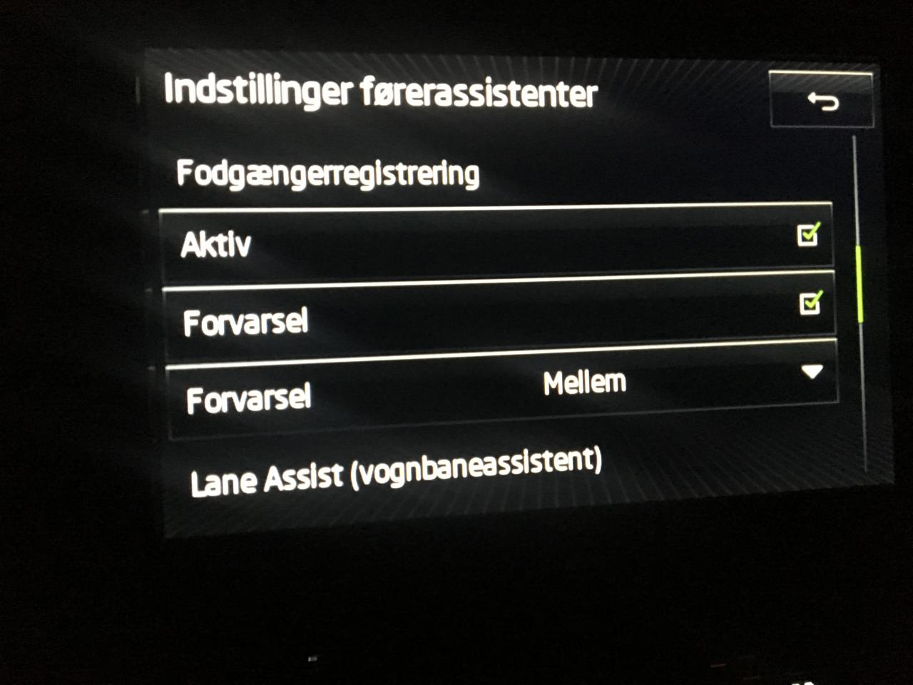

Jeg deaktiverede det også bare igen
Men det stod til værende aktivt, og der var også noget kodning i A5, der ikke kunne ændres.

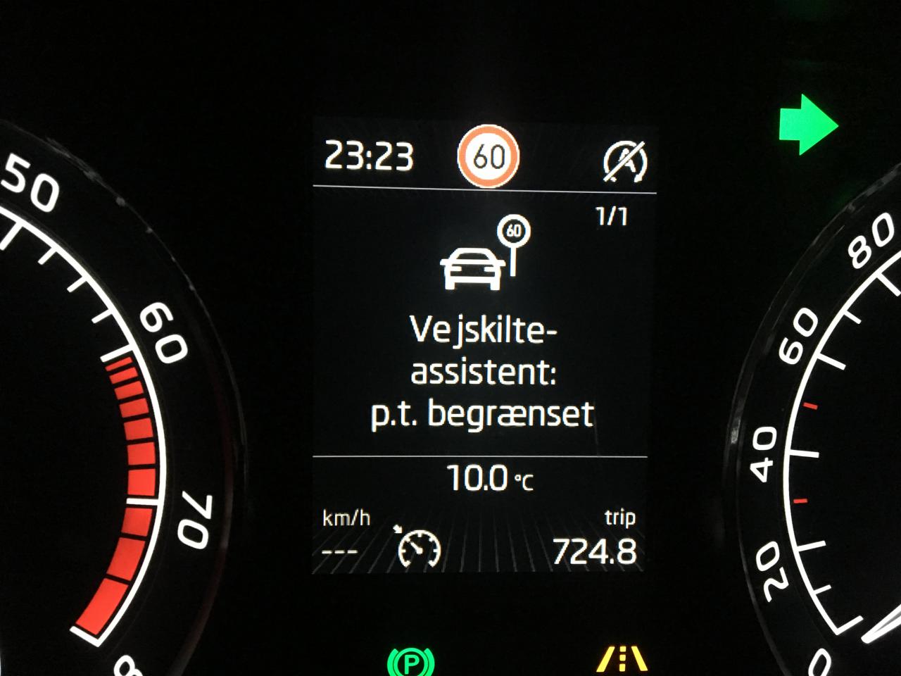

Og her er fejlen, der irriterer ved Vejskilte Assistenten...
- IMG_3987.JPG (93.74 KiB) Vist 3042 gange
Det er også den jeg har.GaSelle skrev:Og her er fejlen, der irriterer ved Vejskilte Assistenten...
Det er ret træls.
Skriver den det hele tiden? For det den skriver der, er det den skriver hvis den ikke kan finde nogen skilte, forruden er beskidt, etc. Min skrev det kort på en helt ny vejstrækning på vej hjem igår. Men ved næste skilt forsvandt den igen.GaSelle skrev:Og her er fejlen, der irriterer ved Vejskilte Assistenten...
Har en kammerat med en insigna, som også kan skrive det, hvis solen forstyrrer, det regner, etc.
Den fejl min skrev under den ene kodning, var Fejl skiltegenkendelse!
Den kommer kortvarigt ca 5 min efter man har startet bilen.
Også kommer den ikke igen.
Netop. Men den ligger i fejlloggen. Det virker stadig som det skal. Det er sikkert fordi den leder efter navigationsdata at sammenligne med, og det vil jeg gerne have slået fra.Dasker skrev:Den kommer kortvarigt ca 5 min efter man har startet bilen.
Kenneth du skal stadig ha omflashet dit A5 til sw060 som nævnt tidligere så glem alt om at kode sig ud af det, det har været oppe og vende på et andet udenlandsk forumDasker skrev:Jeg har columbus MIB2 i. Måske man kan kode sig ud af det.
