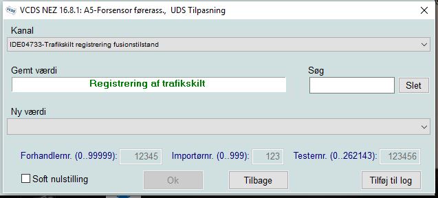

Re: Aktivere skiltegenkendelse i Octavia 3?
kan se at min kodning står som din.
opdagede et sted hvor der er 3 valgmuligheder.
Ved ikke om der er det i din, min er en MIB2 columbus
Min stod på et felt før, hvor der stod noget med fusionsenhed.
Nu vil jeg prøve dette og se hvad det giver.
Min står på "Trafikskiltfusion"
VCDS, VCP, ODIS Service + Engineering - SVM kodning, komponent beskyttelse samt kodning af nøgler + mere
KT Auto Teknik
KT Auto Teknik
Det stod min også på.
Har ikke afprøvet det efter jeg har lavet det om.
Har læst på briskoda hvad de betyder men har glemt det.

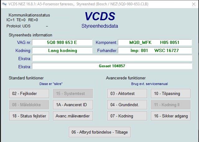

Hvad hedder part number på dit A5 kamera?
KT Auto Teknik
KT Auto Teknik
- Dasker
- Indlæg: 2339
- Tilmeldt: 18. jun 2008, 03:19
- Geografisk sted: Vinderup
- Has thanked: 7 times
denne
- kamera.JPG (60.53 KiB) Vist 6278 gange
Kan se din software er 051 på A5 kamera, inde på vcp forum skriver de kloge hoveder at der kræves software 060 for at vejskilteassistenten fungerer. Min var født med software 060 så det er nok derfor at det fungerer på min og ikke din tænker jeg.
Du kan dog få "flashet" dit kamera til 060 så det virker efter hensigten
KT Auto Teknik
KT Auto Teknik
- Dasker
- Indlæg: 2339
Ja ok.kreativ skrev:Kan se din software er 051 på A5 kamera, inde på vcp forum skriver de kloge hoveder at der kræves software 060 for at vejskilteassistenten fungerer. Min var født med software 060 så det er nok derfor at det fungerer på min og ikke din tænker jeg.
Den virker sådan set også. Den kommer bare hvergang efter ca 30 sek med et ding og en fejlmeddelse.
Hvem mon kan flashe den. Ville være rart at slippe af med den meddelelse.

For lige at trække en ældre tråd frem igen - Kreativ, har du fundet en løsning på, om man kan undgå fejlen hvis bilen IKKE har navigation?
Det virker fint på min Superb med Bolero, men den kommer med fejlen hver gang bilen har kørt lidt. Det må være muligt at kode den til, at den IKKE skal lede efter navigationsdata.

Ikke umiddelbart, hvilken kodning har du lavet på den?
På Octavia er forklaringen at kameraet skal køre version SW 060 for at fungere uden fejl.

Mit kamera er et 654D med 0024?

Der er forskel på kodning af kameraet på Octavia 3 og SuperB 3, samt kameraet er også større på SuperB derfor er jeg nød til at vide hvilke kodninger du har lavet samt tilpasninger.

Address A5: Frt Sens. Drv. Assist (R242) Labels: None
Part No SW: 3Q0 980 654 D HW: 3Q0 980 654
Component: MQB_B_MFK H04 0024
Serial number: 16021611K11208
Coding: 0204080200000401002200448040A00000000E100020
Shop #: WSC 73430 790 00063
ASAM Dataset: EV_MFKBoschMQBB 001001
ROD: EV_MFKBoschMQBB_SK48.rod
VCID: 3851D369830603FE86-806C
No fault code found.

Det er mere tilpasningskanalerne jeg er ude efter om de er kodet rigtigt.
Jeg skal bruge for 5F og A5

Det skal jeg lige få fremtryllet.kreativ skrev:Det er mere tilpasningskanalerne jeg er ude efter om de er kodet rigtigt.
Jeg brugte guiden på Briskoda til at kode efter.

Min har fabriksmonteret Amundsen, og med guiden fra Briskoda og den fra Oct 3, får jeg fejl alligevel.
Der er så åbenbart en del forskel på kodningen på Oct 3 og Superb, så prøvede den her tyske.
http://www.stemei.de/pages/coding/skoda ... vieren.php
Nu virker det hele uden problemer.
Har prøvet både med begrænsning, skiltevisning med trailer, maks overskridelse, etc. og får ingen fejl overhovedet.
