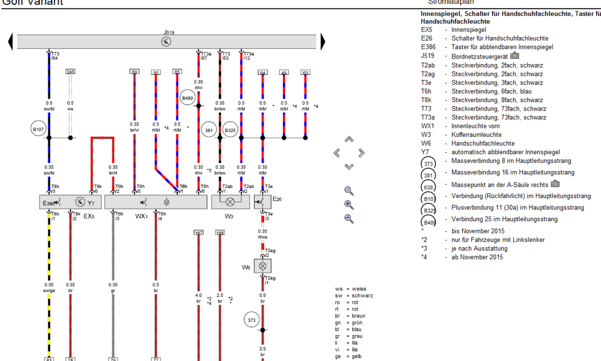

Nå fandt det
Det er signal fra baklys til ikke at dimme ned når man bakker. Kører det mon over can ved det andet spejl ?
https://www.briskoda.net/forums/topic/4 ... fit-guide/
- 1.png (272.18 KiB) Vist 1774 gange

Ja - du isolere bare det kabel og glemmer alt om det.

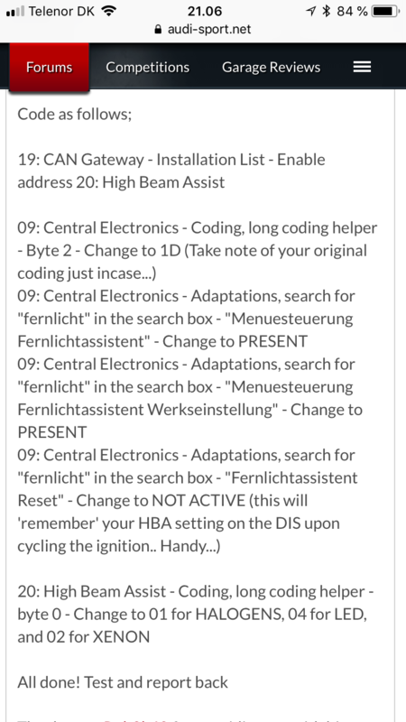

Jeg har fundet disse indtil videre.
- 1DED0E5B-2614-4F6B-A165-93EBB77CD40F.png (178.16 KiB) Vist 1653 gange

update: fik det lavet i går
Jeg har lys og regnsensor i forvejen.
Kort guide:
Spejl = 5G085744D fandt mit på ebay inkl. afdækninger.
1 sæt can ledninger fra Kufatec https://www.kufatec.de/shop/de/nachrues ... seat-skoda
Montering:
Se ved hæftede kufatec vejledning længere oppe.
Kan tilføje til deres lidt manglefulde vejledning.
1: Fjern den blå/sorte ledning fra det 8 polede stik ved spejlet og isolere den.
2: Tilføj can ledninger fra ledningssættet i den 8 polede stik.
Can high = pin 3 (sort/gul) og Can low = pin 8 (sort/hvid)
3: Ud over at fjerne afdækning under rattet måtte jeg også tage airbag ned og luft rør ved fødder for bedre adgang.
4: Lod ledninger på gateway. Can high = pin 17 (orange/grå) Can low = pin 7 (orange/brun)
Kodning:
Adresse 19 - gateway - installationsliste tilføj adresse 20 som er FLA
Adresse 20 - Ny spejl
- Byte 0 = Vælg din lygtetype.
- Byte 1 = lefthanddrive
- Resten = for golf 7 ændre alle bytes til at følge golf sportsvan (AM1).
- Byte 12 = kan du vælge om seneste valg af FLA skal huskes.
Adresse 09 - central elektronik - Byte 2 Bit 0-2 - vælg dit korrekte setup (min er bixenon med lysassistent)
Adresse 09 - adaption - Login sikker adgang (koden kommer i feltet).
Herefter adaption (søg på fernlicht) og sæt;
Menuesteuerung Fernlichtassistent = aktiv
Menuesteuerung Fernlichtassistent Werkseinstellung = aktiv
Færdig!
Kort guide:
Montering:
Kodning:
Færdig!
