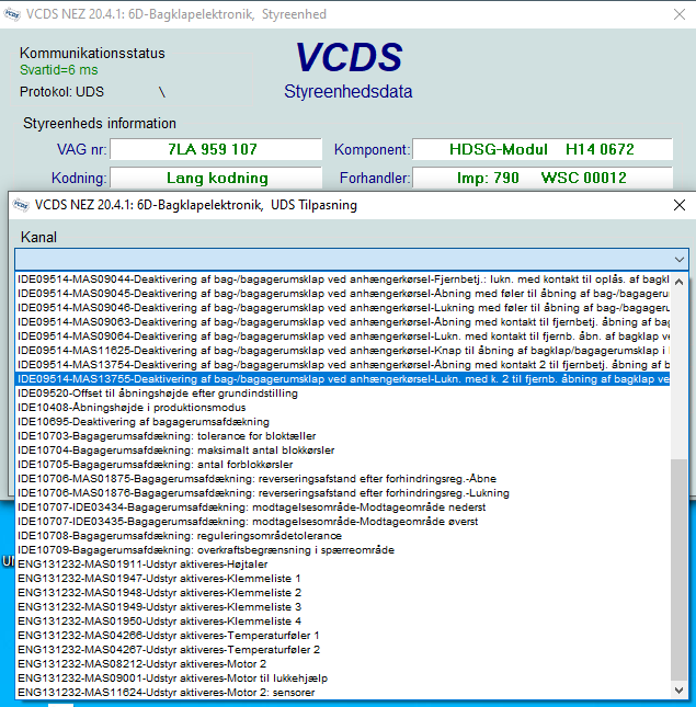

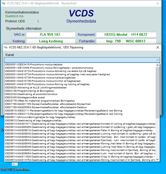

Problemet er så bare at disse to kan jeg ikke se i tilpasning (jeg er logget ind med 12345)
Jeg kan se disse som på billederne.
Nogen der ved om det kan lade sig gøre på T6.1 - og hvordan?

Mit bedste bud ville være der skal nyt datasæt i 6D modulet. Det kan VCDS ikke klare

Dem jeg har lavet har været med 7E0 moduler og der var det ren kodning i tilpasning.
Hvis ikk du kan tilgå dem deri kan man måske gå tilbage til et 7E0 modul, så er muligheden der.

7E det er vel til en model før 2019?
Der er jo sket en del med 2019 modellen, jeg kunne ivhertilfælde ikke længere bruge mit gamle VCDS kabel pga ASAM integrationen. Så tror ikke det vil virke i en T6.1
Nyt dataset i modulet, lyder som noget VW skal gøre? og de har ikke været samarbejdsvillige.
