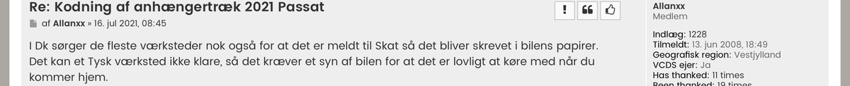

Indlæg af Allanxx » 16. jul 2021, 07:45
I Dk sørger de fleste værksteder nok også for at det er meldt til Skat så det bliver skrevet i bilens papirer.
Det kan et Tysk værksted ikke klare, så det kræver et syn af bilen for at det er lovligt at køre med når du kommer hjem.
Ellers kan et brugt svingbart vel findes på ebay.
Jeg fandt i hvert faldt til min A6'er, og til under det halve af hvad det koster originalt.

Og du mener så at et Tysk værksted anmelder til danske Skat at de har monteret træk på en dansk bil, come on!

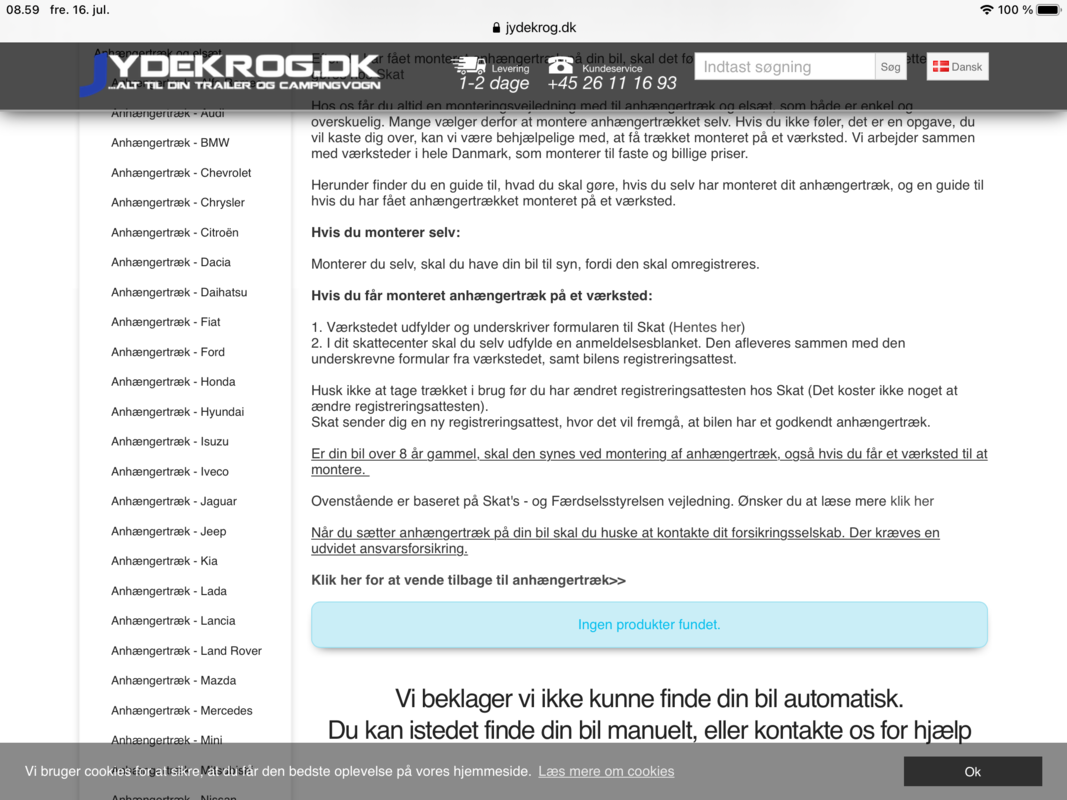

Det er ikke rigtig !!! Ingen syn
https://jydekrog.dk/shop/791-registreri ... ngertraek/

Ok nu ser jeg hvad du mener
Anmeldelsen kan det tyske værksted ikke lave 👍
