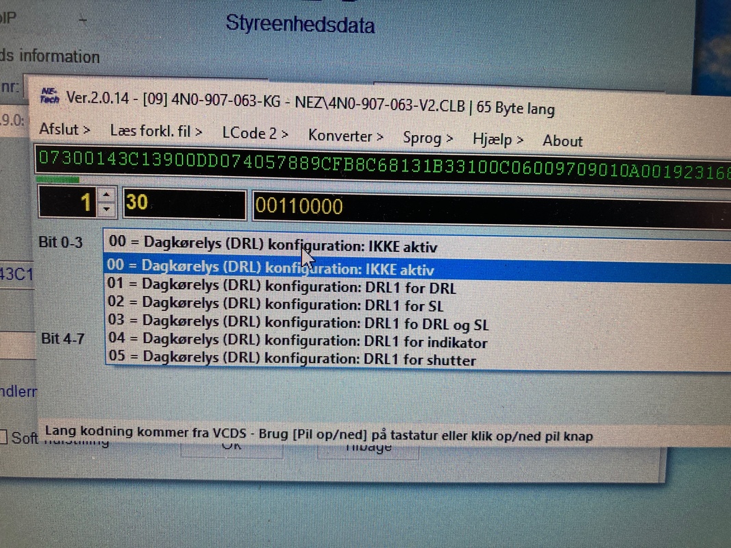

Jeg har hentet en Audi e-tron 55 fra 12/2019 i Tyskland. Den har som øvrige tyskere ikke baglyset tændt om dagen.

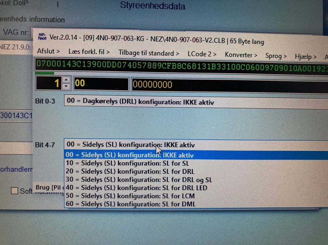

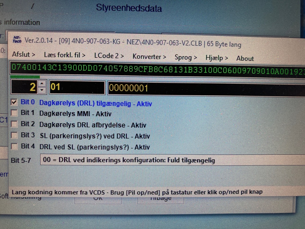

Jeg har selv nyeste VCDS kabel, men er i tvivl om hvordan jeg koder den til at have det tændt når lyskontakten er i Auto.
Jeg har taget et par billeder af styreenheden 09 i langkode hjælperen. Jeg har prøvet mig lidt frem men får det ikke til at virke.
Ideer? Det skal siges jeg har meget lidt kode erfaring, så det åbenlyse er måske svaret.

Jeg tror at du bare skal sætte flueben ved bit 3. Prøv det. Elers kan dette måske hjælpe: https://www.stemei.de/pages/coding/audi ... -aktiv.php

Det virkede :D
Tak for hjælpen!
