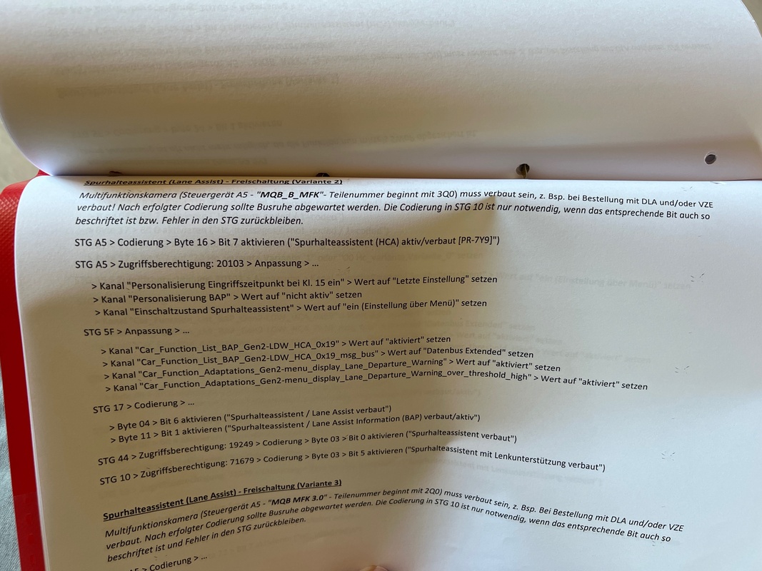

Jeg har brugt denne guide
Såfremt dit kamera starter med “3Q0” jf. tidligere data du lagde op
- image.jpg (269.68 KiB) Vist 1187 gange

Re: Passat B8 Lane assist
@Nicklossi
Mit kamera er et 3Q0
Lane Assist og Light Assist virker fint, jeg ville bare gerne have de 2 menuer til SIde Assist og Blind Spot væk.
Jeg tjekker lige op på det senere idag.
Tak for hjælpen
Tak for hjælpen

@diskoboy og @Nicklossi
Tak for hjælpen
Jeg havde aktiveret Lane assist menuen den er nu deaktiveret og side Assist og Blind spot er væk fra menuen.
Tak for hjælpen
