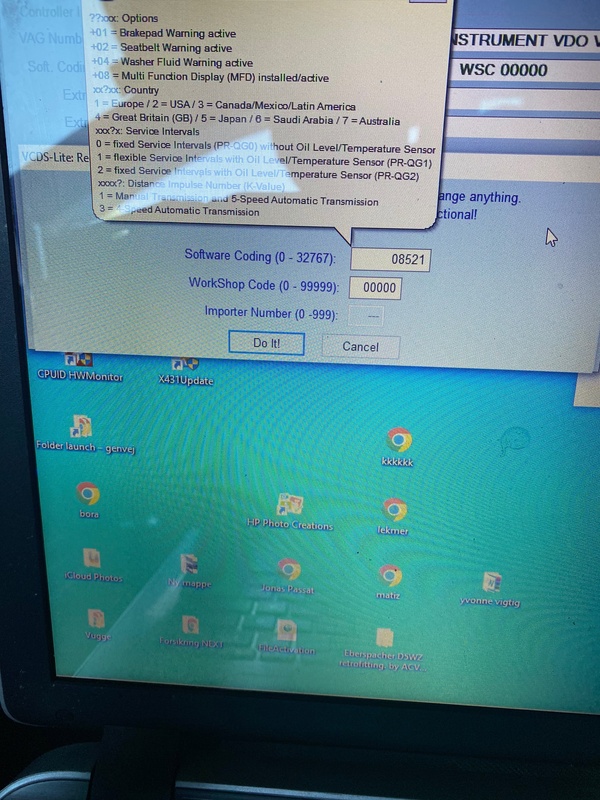

Hele koden hedder 08521. Kan kun æder den til 08523. Kan man sætte billeder ind her.
Kan der være fordi jeg køre med vcds lite.

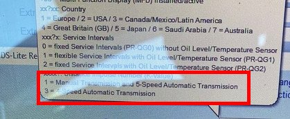

Arbejd nu lidt med mig her. Du svarer ikke på det jeg spørger om.
Hvis du ikke har noteret dig hvilket vejstrækningstal det originale instrumet var kodet til så må du midlertidigt sætte det i igen og udlæse det.
Ja du kan sætte billeder ind hvis du bruger "knappen" Komplet skrivefelt og vedhæfter filer.
Gerne VCDS screenshots af kodningen på begge instrumenter.
Vejstrækningstal er dem du ser på billedet.

Re: Sharan 2001 tdi. speedometer skift Fejlvisning i hvor hurtig man køre.
Det er under instrument jeg mener. Det er bare det tal jeg har ænder. Det er normalt nok, undskyld vis jeg er lidt lost
Det er en 1,9tdi 2001 5 speed aut

Det er kodningen, du viser der - og det er ikke det, Blackfinger taler om.

Iflg screenshot afgøres sidste ciffer 1/3 af om bilen har aut eller man gearkasse.
Burde vel ikke umiddelbart have betydning for vejstrækningstallet.... ? Eller....
- Blackfinger
- Indlæg: 9245
- Geografisk sted: Århus
- Has thanked: 47 times
- Been thanked: 436 times
Jo, for der er sandsynligvis forskel på gearingen på de to.
- Indlæg: 15749
- Has thanked: 4367 times
- Been thanked: 5999 times
Ja det lyder selvf rimeligt nok.
Trådstarters er en 5-speed aut, og så burde xxxxx1 jo være den rigtige kodning.
Men som du rigtigt siger - hvem ved så hvilket vejstrækningstal der ligger bag kode "1" inde i EEPROM'en....

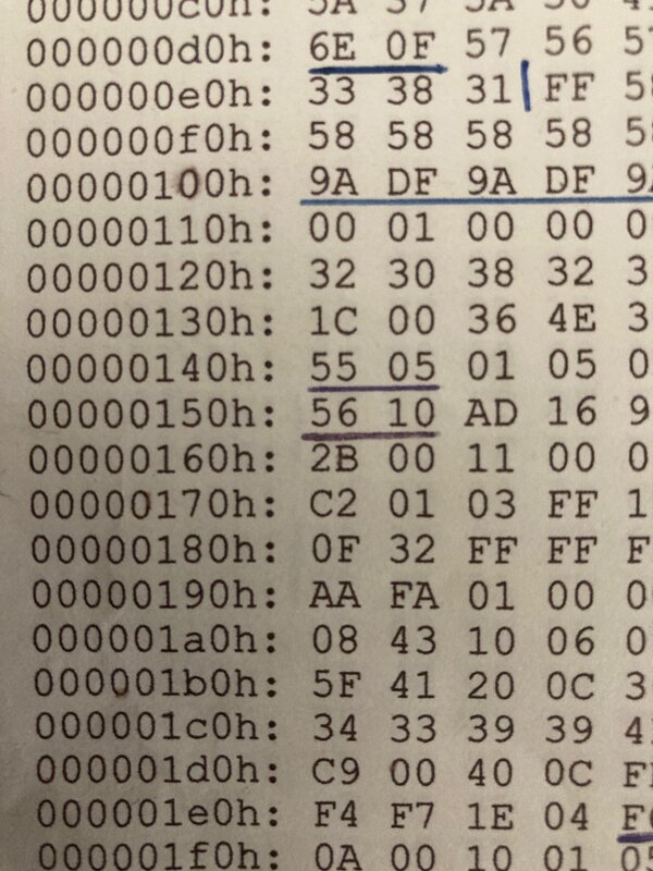

Jeg læste eeprom ud med VAGtacho (husk lige en sikkerhedskopi
) og ændrede den i en HEXeditor og skrev den ind igen. Adresse 65, ændre værdien fra 82 til 83, eller omvendt.
Der er muligvis 3 forskellige hastighedssignaler at vælge i mellem, høj og lav pulse fra gear og en der bruger signal fra ABS.
Du kan se “83” stå med rødt her, min hed 83 på det gamle og 82 på det nye
K-værdien/speedo skala, ligger så vidt jeg kan finde ud af i adresse 220 til 22F, men det ved Blackfinger nok bedre, både adressen, hvor mange værdier der skal ændres og hvad da skal ændres til..
220 til 22F har med speedometerskalaen at gøre, men det er ikke K-værdien. Det har noget med justeringen af steppermotoren at gøre så vidt jeg husker.
K-værdien er i 150h-151h. I dette tilfælde = hex 5610, byteswap = 1056 = dec 4182.
Lige ovenover i 140h-141h står kodningen som ses med VCDS. I dette tilfælde 5.

Nemlig,Blackfinger skrev: ↑12. jul 2022, 18:42220 til 22F har med speedometerskalaen at gøre, men det er ikke K-værdien. Det har noget med justeringen af steppermotoren at gøre så vidt jeg husker.
220-23F er ODO skala
240-24F er Omdr skala.
