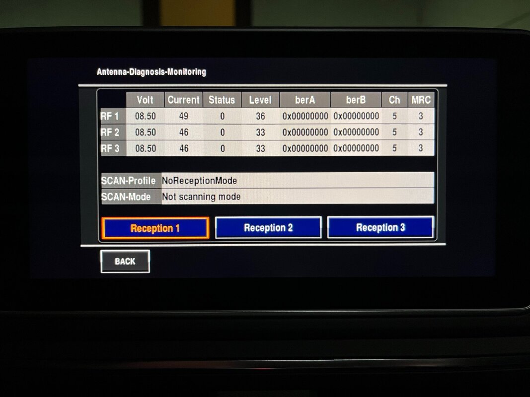

Jeg fik den geniale ide at jeg ville have en tv tuner i min a4 fra 2018, jeg har dog nogen udfordringer
På 57 TV tuner kan jeg ikke få den til at lade være med at brokke sig over kodningen. Det lader til at være byte 10, hvor jeg har prøvet 00, 01, 02 uden nogen af dem virkede.
Kode: Vælg alt
Address 57: TV Tuner (R78)       Labels:* None
   Part No SW: 8V0 919 191 D    HW: 8V0 919 191 B
   Component: DVB-DTV       H09 2260
   Coding: 0104010000000100000002
   Shop #: WSC 06745 128 28888
   ASAM Dataset: EV_TVMELC 001036
   ROD: EV_TVMELC_VW37.rod
   VCID: 40CC880BDB5AA68D03-8014
2 Faults Found:
1543 - Control Module Incorrectly Coded
Derudover har jeg på 5F
Kode: Vælg alt
1555 - Check Software Version Management
hvilket vel skyldes forkert software eller har jeg fat i en forkert tuner til min bil?
Hvad er det jeg overser?

End----------(Elapsed Time: 02:46, VBatt start/end: 12.4V/12.4V)-----------
Jeg kan dog ikke finde nogen kanaler, det kan vel være fordi signalet er lukket i danmark eller der er noget med mine antenner? Har vedhæftet billede
I Danmark udsendes DVB-T2 og modulet i bilen kan kun modtaget DVB-T, så projektet er vist små-dødt :-/

I min gamle S klasse født med DVB-T der kunne jeg heller ikke se kanaler i dk, men virkede i .se og i tyskland.. evt kør op ad strandvejen og se om du kan fange nogle svenske kanaler..

Det er også det jeg kommer frem til. Det er en mpeg2 tuner, så det kommer ikke til at virke.
Det bare lidt spøjst at de helt nye Audi a4’er skulle have samme tuner. Det kan være at man ikke kan tilkøbe TV tuner i Danmark.
