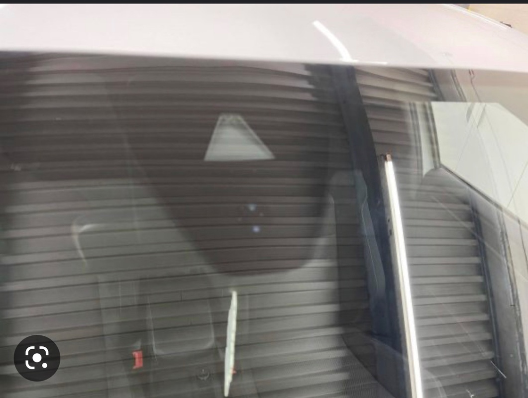

Lane Assist kræver kamera i forruden. Når man kigger udefra skal der være en trekant oppe i toppen at forruden over holderen til bagspejlet.

Det er desværre kun det lille kamera jeg har siddende .. er App-Connect/CarPlay trådløst? Eller er det med kabel?
