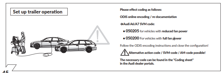

Jeg har købt og monteret et originalt svingbart anhængertræk til min 2016 Audi A6 3.0 tdi 218. Bilen er med koden 1D8 (Forberedt til anhængertræk).
Jeg købte trækket og styreboksen brugt via en ophugger.: (Styrebox: 4G8907383B, Træk: 4G0800491S) Begge dele i fin umiddelbar fin stand.
Ledningsnettet er nyt https://www.kufatec.com/en/comfort-retr ... er=40519-1
Jeg har monteret det hele og mangler nu kodningen, som min mekaniker tager sig af. Bilen starter fint og registerer også når f.eks. at trække ikke er klikket på plads - så noget er da gjort rigtigt. (Har ikke tjekket med en trailer endnu)
Nu til spørgsmålene - Mekanikeren påstår at den originale styreboks ikke kan kodes uden en form for pin-kode der burde følge med. Er det rigtigt? (vi har ikke prøvet endnu)
Jeg har fået en airbagfejllampe efter montagen - går ud fra det er noget der forsvinder når det hele er kodet??
Har tænkt mig at kode efter denne manual:
https://www.motor-talk.de/forum/aktion/ ... tId=777058
Andre der har prøvet dette? Er der noget særligt udfordrende?

Ved din mekaniker noget om at kode den slags? Ellers ville jeg forsøge med Cartrends, VAG Service Danmark eller lignende.

Alle de gamle audi der er med samme svm kode.
En hver med odis online ka køre “050200” ind via svm kodning og så koder den alt relevant for trækket i bilen

Tak for svar. Hører min Audi til de "gamle" ?
Jeg er stødt på SVM kode 050200 mange steder men er i tvivl om tager højde for "Forberedelse til træk" koden 1D8 - i forhold til regulering af kølereffekt? Har du et bud på det?
