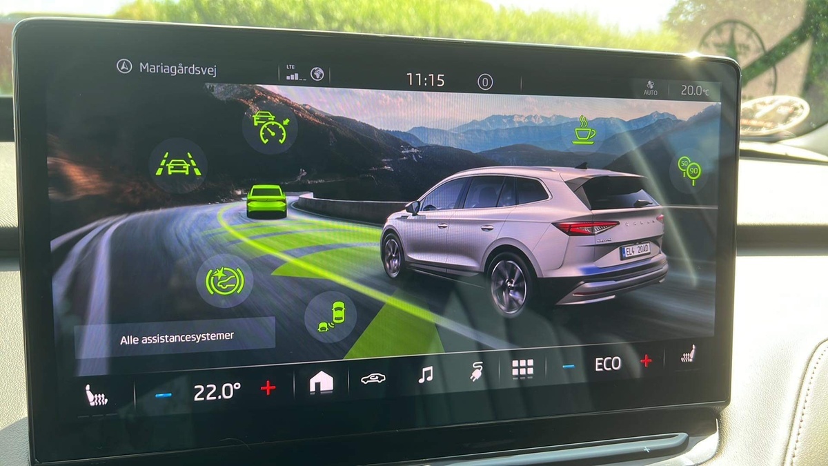

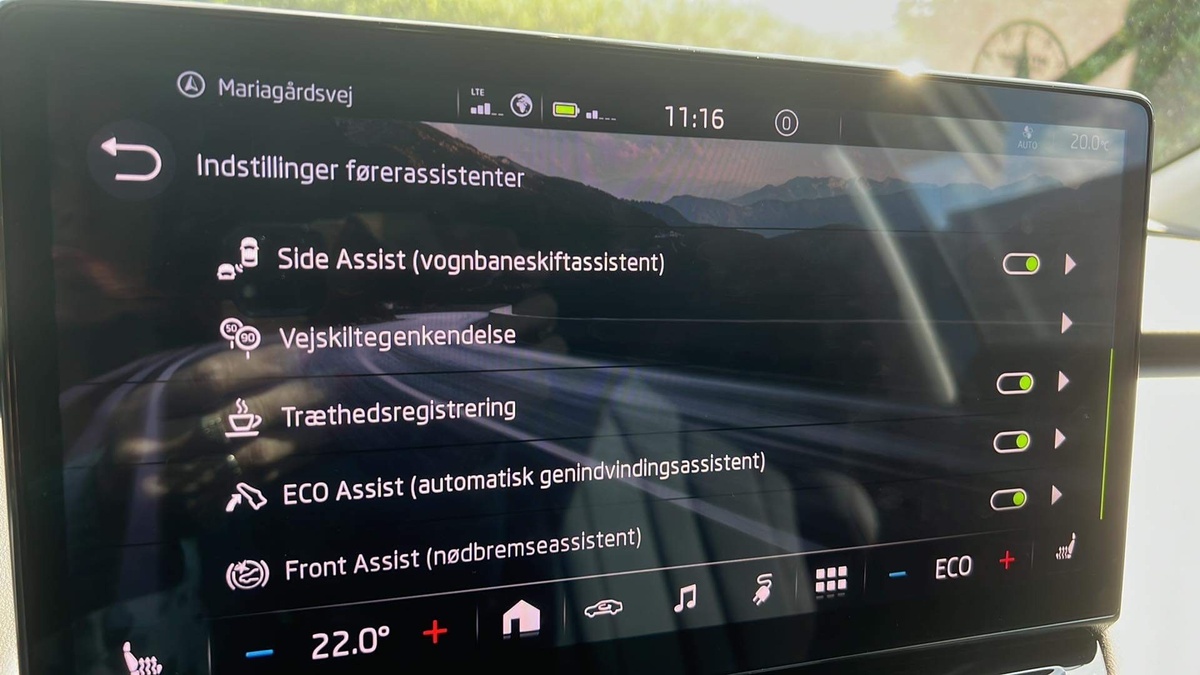

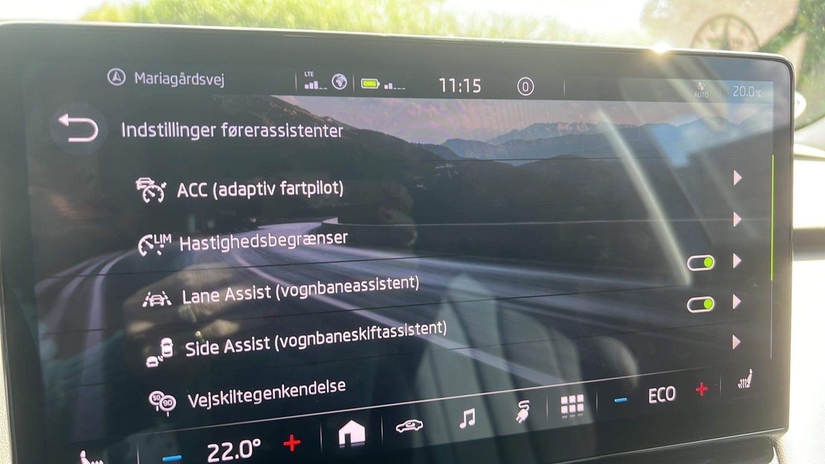

Jeg er helt ny i alle de mange muligheder der er for kodning osv.
Sagen er den at jeg netop har købt en skoda Enyaq IV80 fra 2022 -til 429000 kr. Forhandler har importeret den fra Tyskland kan jeg efterfølgende se. Han lovede mig travel assist, men må desværre konstatere at den ikke har dette. Nu står jeg i den situation at jeg enten må lade handlen gå retur ( ville jeg være ked af) eller få eftermonteret travel assist. Det er så her I kommer ind i billedet for jeg har brug for hjælp.
Hvordan finder jeg ud af om den kan få det eftermonteret og hvordan foregår det og hvad koster sådan noget. Sker der noget ved garanti eller kan det ødelægge andre ting i bilen?
Den har knappen på rattet og diverse assistenter - se billeder
Jeg hører gerne fra dem der med SIKKERHED ved om det kan lade sig gøre da jeg som sagt ellers vil lade handlen gå tilbage.

Hej har også sådan tysker en der mangler det samme. Har spurgt Skoda Hjørring de siger der ser ud til efter stel nr at bil har dette har så ikke gjort mere der. Skrev til wv Flensburg om de kunne se hvad bilen skulle have af udstyr ud fra stel nr , han kom til bage med det svar at bilen skulle have dette. Og at han aldrig havde oplevet dette før men hav vil jo Gere se den . Nu er der lidt langt fra Aabybro til Flensborg .
Kunne det være det samme som der manglede på din Gray ?
Eller er der andre der har hørt om dette ?
Eller ved hvordan man tjekker det selv - syntes de blev lidt træt da jeg spurgte

Ved du hvilken sw version der ligger på bilen ?
Prøv evt at tage et billede af infotainment skærmen, når du går ind under Menu --> Setup --> Systeminformationer .. og læg det herind.
Du burde være på 3.0 eller højere, men af og til ser man en import der bare aldrig er blevet opdateret fra 2.3..
