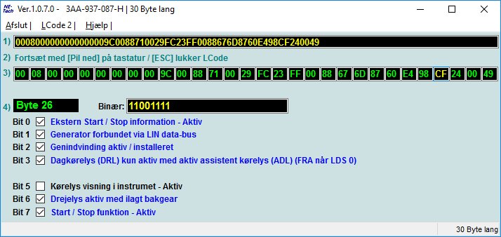

Hvordan koder jeg tågelys til når man bakker?. Jeg har drejelys aktiveret. Kan det ændres til 50km/t?

Ved ik om det ser ligedan ud på en 2014 A4 .. men på min 2013 Passat B7 var det bare et flueben inde i [09]
Byte 26 bit 6.
Hvis jeg var dig, ville jeg prøve at støve hele 09 igennem og se hvad der ligger.
Hvis du ikke finder noget, så prøv at kigge tilpasningskanaler igennem.
Byte 26 bit 6.

Kan ikke finde den i 09 så tænker ikke at det er en mulighed på bilen
