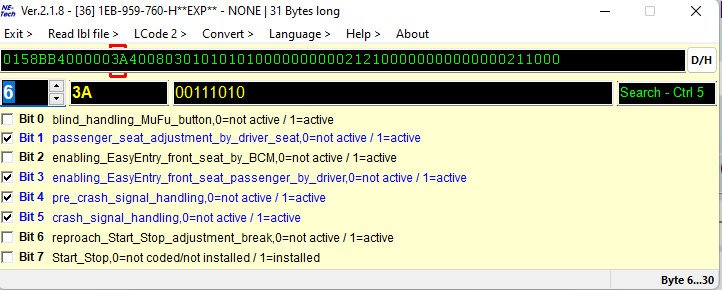

Prøv lige at tjekke om din byte 6 ligner min herunder. Dvs om de enkelte bits har samme (eller næsten) beskrivende tekst som mine.
Hvis ja, så prøv lige at kode dine bits 0,1,2 og 3 ligesom mine.

Bingo @HansH!
…eller dvs næsten. :)
Det virker nu på førersædet, men ikke på helt samme måde som på passagersædet.
Passagersædet: Når døren åbnes, kører sædet tilbage. Når døren lukkes, kører det frem igen.
Førersædet: Her kører sædet først tilbage når jeg løfter r…., og altså ikke allerede når jeg åbner døren. Det kører frem igen jeg sætter tænding på bilen (ved at trykke bremsen ned).
Hvordan opfører dit førersæde sig, kører det tilbage ved døråbning eller når du forlader sædet?
Ville foretrække det var ved døråbning.

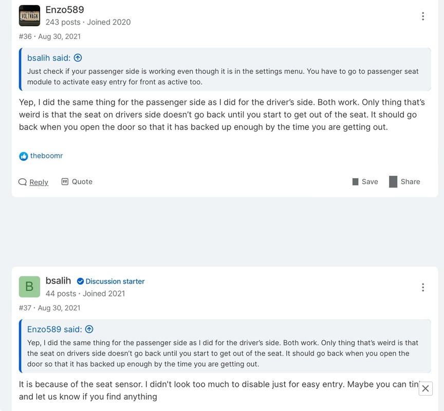

Kan se der er andre der har oplevet det samme som jeg. Desværre skriver han ikke igen i tråden, så ved ikke om han fandt en løsning.

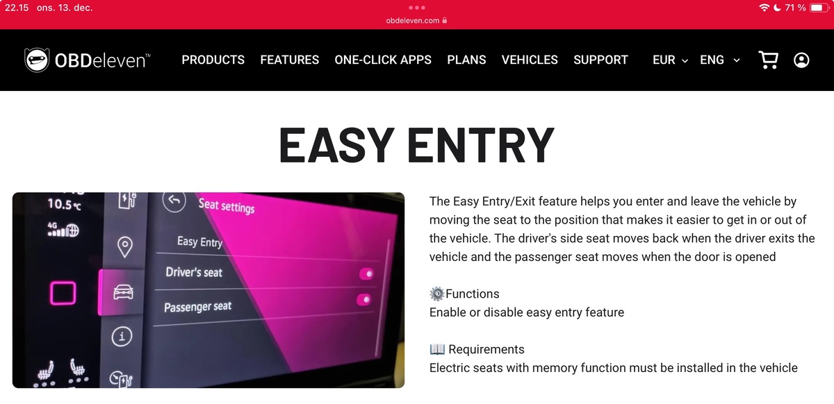

Og endnu et screenshot, her fra OBD11 siden.
Beskrivelsen er jo ret identisk med det jeg nu oplever, altså at der er forskel på hvordan det virker på fører og passagersædet. Så måske det bare er sådan det skal fungere.

@HansH nu er det ikke for at presse dig, men fik du tjekket hvordan der virker i Enyaq? :)
Efter at have haft det nogle dage, fungerer det nu faktisk helt fint at førersædet først kører tilbage når jeg forlader sædet, og kører tilbage igen når jeg sætter tænding på bilen.
Det hedder jo også Easy Entry, og ikke Easy Exit. :)
