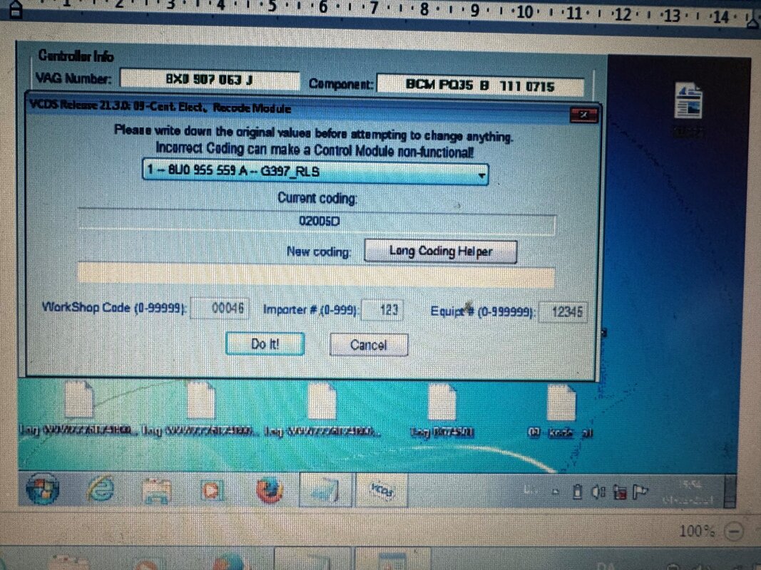

4) kodning - centralelektronik 09 - det var en bit i byte 21, som skal sættes flueben ved, men ikke flere?

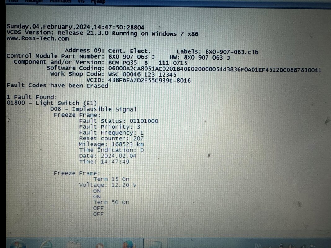

Men den melder fejl, når lyskontakt sættes på "auto"
Fejl, som kommer ved valg af "auto" på lyskontakt
Centralelektronikken kan godt finde regn/lyssensor - se vedhæftet
centralelektronik kan godt finde regn/lyssensor

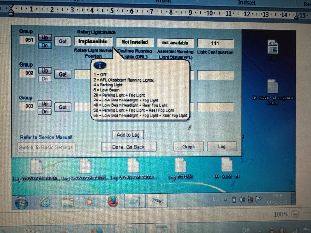

Det sidste billede viser måling på lyskontakt og alt andet virker bortset fra når den sættes på "auto" - "2".
måling på lys og regnsensor

Det undrer mig, at folk i 2024 til stadig ikke kan tage et screenshot, men tager slørede billeder af skærmen med en telefon :)
For mig ser det ud til, at den skriver "Implausible" fordi "Auto" slet ikke figurerer som en mulighed. Der må mangle et flueben et sted.

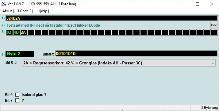

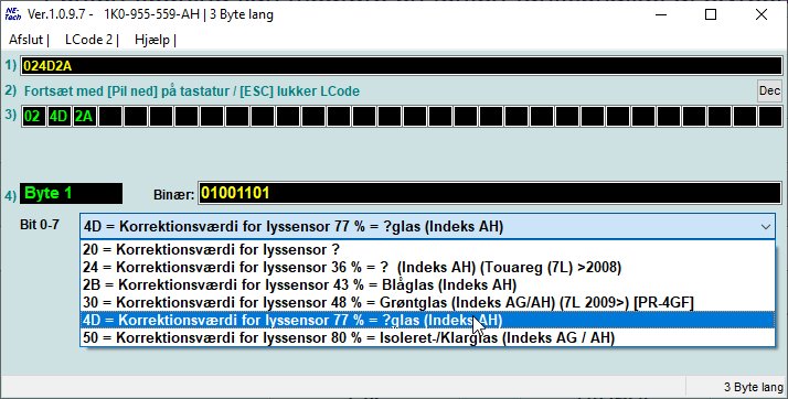

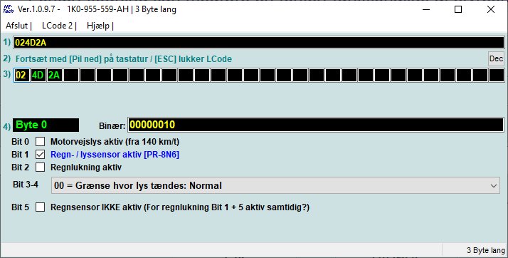

Jeg kan se at din RLS slave er kodet til 02005D.
02 i byte 0 er rigtig. Den fortæller at RLS er installeret:
Men din byte 1 siger 00 .. dvs "ingen" kodning.
I min Passat's RLS fortæller byte 1 noget om korrektionsværdi for lyssensor.
Ved ikke om din har samme betydning .. men hvis den har, kan det jo være at værdi 00 driller på en eller anden måde.
Hvis jeg var dig ville jeg da lige gå det igennem. Også byte 2, som jeg poster screenshot af herunder også.

HansH skrev:Jeg kan se at din RLS slave er kodet til 02005D.
Arhh måske det er fejlen
Da ja der er jo forbindelse til rls sensor, da jeg kan se måleværdier mv og kan også komme ind i submodul…. Så tænker bcm understøtter ellers ville den ikke kunne se den?

Byte 1 ser ikke ud til at have betydning?
Indlæg: 15749
Has thanked: 4367 times
Been thanked: 5999 times
Re: Audi a1 8x - 2013 - eftermontering af lys og regnsonsor
Indlæg af HansH » 5. feb 2024, 14:13
trabjerg skrev: ↑
5. feb 2024, 14:08
Enig. Ser ikke ud til at være noget at hente der..
