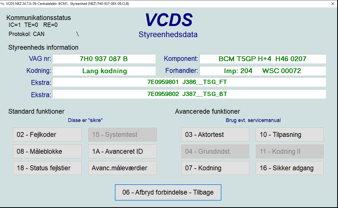

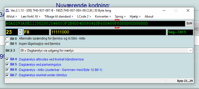

1. problem: Kørelys?
Kan der kodes kørelys på sådan en? Eller skal der nyere BCM til? Eller trækkes/luses ledning?
09 BCM1 er 7H0 937 087 B
Jeg har forsøgt at kode Byte 12 og 23 til følgende, uden det gav nogen ændring:
