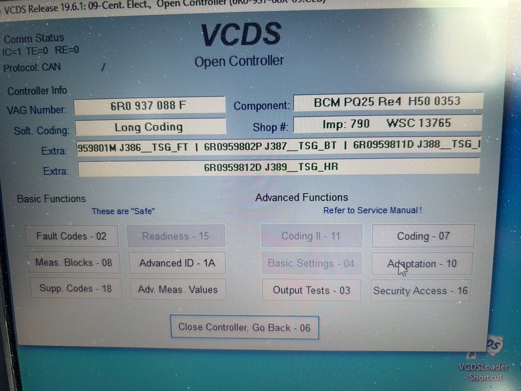

Jeg prøver at finde ud af hvordan jeg koder nøglen til C-lås efter skift af komfort-modul i Fabia 1,2tdi 2012.

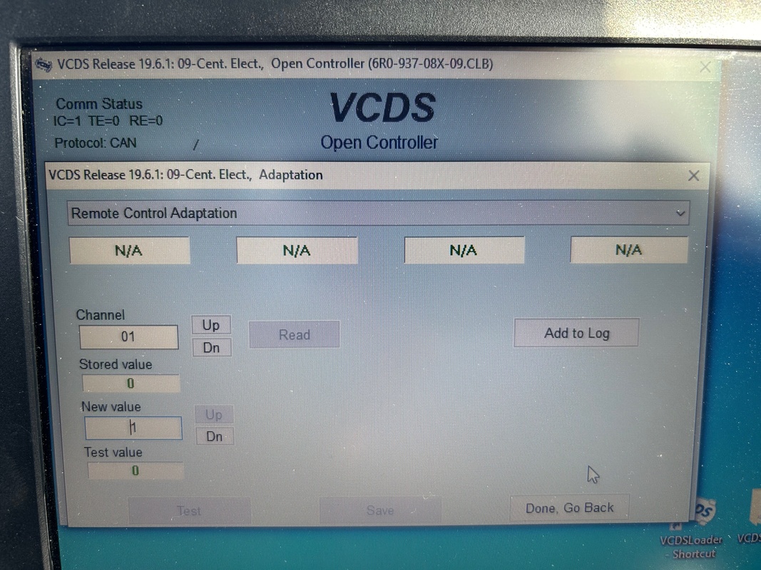

Har fundet Remote Control Adaptation i 09-Central Elec. - Adaptation, Men derefter er knapperne grå og der står N/A som I kan se, kan ikke trykke read i channel 01 som er Remote Control Adaptation.
Hvad er fremgangsmåden til at kode den gamle nøgle til et nyt (brugt) komfortmodul så fjernbetjeningen virker igen?

Du ska tryk clear learned values først
