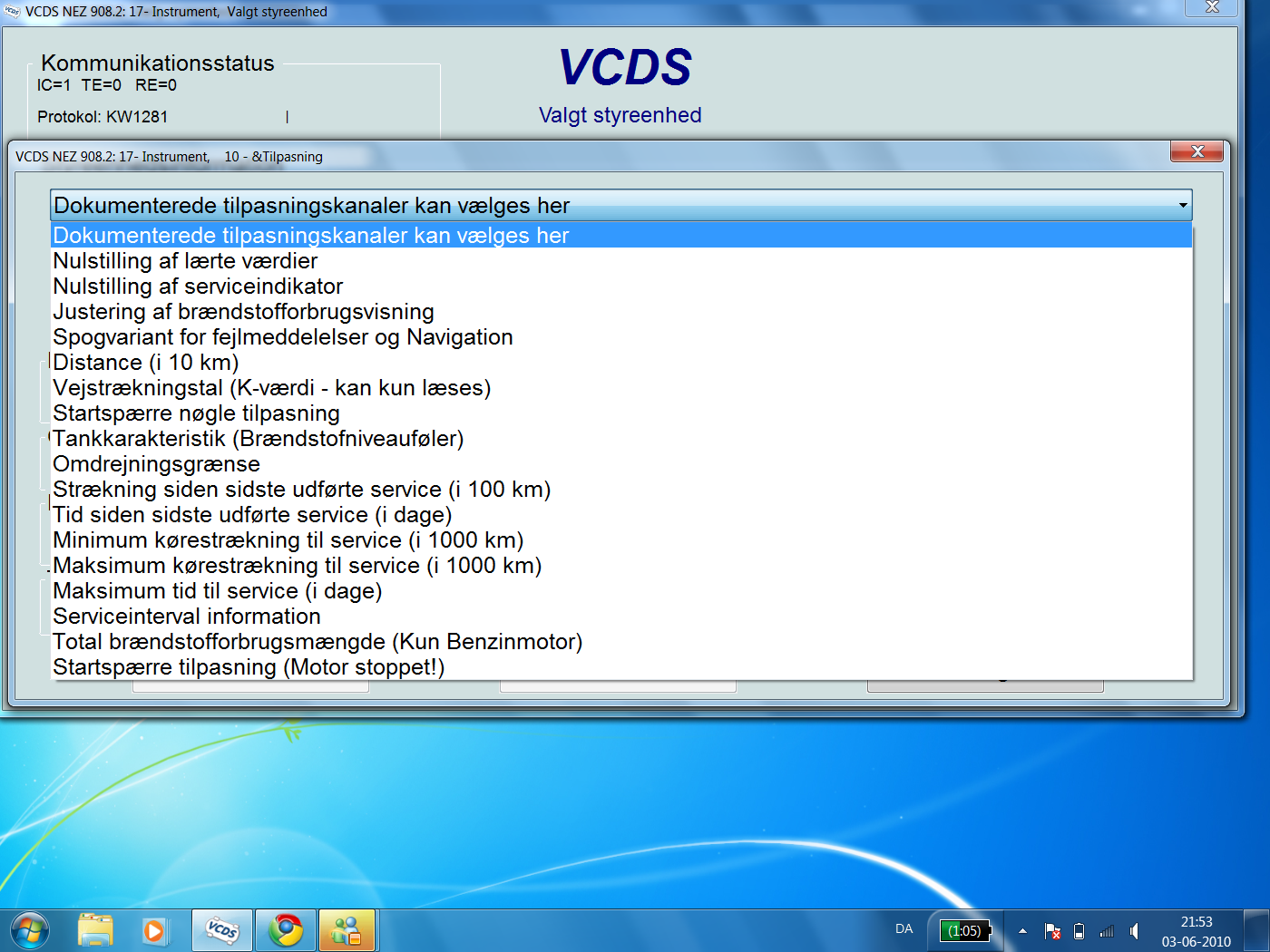

Vis mig lige hvor så:

Re: Omkodning af diverse.
Du skal vist gøre som man gjorde inden de fancy menuer dukkede op
Lissom man gør på gamle versioner af programmet!
distance (i 10km)Anders D skrev:Vis mig lige hvor så:
