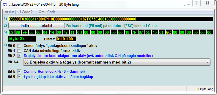

Virker dit drejelys? Hvis ikke så fjern Byte 23 bit 2.
Fjern lige Byte 23 bit 5 og se om det ikke er derfor dit CH/LH ikke virker.
- Udklip.PNG (36.17 KiB) Vist 1230 gange

Re: Aktivering af CH/LH med RLS
jeg tror nærmere at det er byte 23 bit 5.
Der skal fluebenet fjernes. Da den kører med gammel elektronik mener jeg.
Ja, mit drejelyset virker upåklageligt.Anders D skrev:Virker dit drejelys? Hvis ikke så fjern Byte 23 bit 2.
Hvilken elektronik mener du kan være den gamle?Dasker skrev:jeg tror nærmere at det er byte 23 bit 5.
Jeg vil lige prøve i morgen, at fjerne fluebenet ved byte 23 bit 5.
Virker CH/LH også selvom man har ændret kørelyset til at være i tågelygterne som standard?
Ja for når det er mørkt er kørelys via tågelygter jo slået fra via automatiken.
havde sammen problem med min altea efter jeg skiftede til ny boks... der skulle byte 23 bit 5 sættes til 0 før ville mit ikke virke
min altea er fra 07 og er en FR TDI
