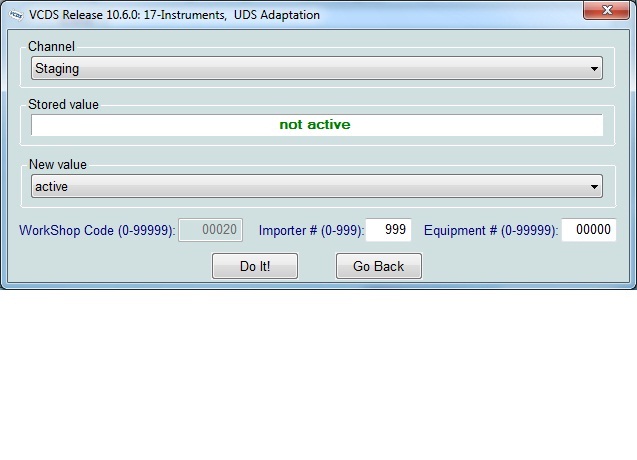

Har du en engelsk version af VCDS hedder det "staging" det skal være "active"
Det virkede først for mig efter at nøglen havde været ud og i tændingsløsen.

Re: Kan man kode 'instrumentcheck' i 2006 3c ?
Nej det tror jeg ikke.
Jeg skrev det udelukkende for at fortælle hvad iscenesættelse funktionen hedder på engelsk, da det ikke lige giver sig selv
Hvad får du i øvrigt af fejl?

hejClausP skrev:Har du en engelsk version af VCDS hedder det "staging" det skal være "active"![]()
Har forsøgt at ændre på Staging, men der står en fejl i 'Stored value' feltet, når værdien forsøges udlæst. Har ikke den præcise fejltekst her, men den finder jeg når jeg kommer hjem.
Er der nogen der ved, hvordan vcds reagerer, hvis ikke instrumentet understøtter staging ?. Kan man stadig udlæse noget, men ikke gemme ? eller kan man heller ikke læse værdien ?
Instrumentet er et 3C0 920 871 T. Er der nogen som ved om det understøtter 'needle sweep' ?
mvh

Det er så nok lige fra d.13-03-2010 at det kan ændres. Eller kan jeg kode det på en anden måde ?

Jeg har læst et sted at staging kun er muligt fra og med index H i partnummeret. På Golf VI.
- toms85
- Indlæg: 358
- Tilmeldt: 6. jan 2010, 17:45
Det er mærkeligt, jeg kan ikke komme ind i den kanal og vælge iscensættelse. Den melder bare fejl, ikke tilgængelig.
ta5
- Indlæg: 1351
- Tilmeldt: 14. jun 2008, 09:33
Læs længere oppe, som jeg har skrevet, Icenesættelse er ikke tilgængelig på passaterne, du ind i vestrækningstallet og vælge Passat CC
