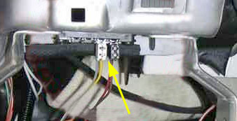

Hej med jer!
Jeg har en T4'er benzinmodel som ikke har OBD stik (er jeg næsten sikker på).
Efter sigende skal den ha' nogle andre dignoseledninger. Hvor finder jeg dem?
Jeg har googlet en del, og set nogle billeder hvor de sidder ovenover sikringsboksen. Synes ikke jeg kan finde dem.

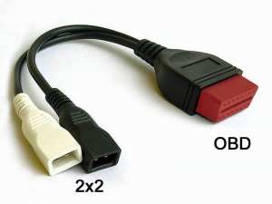

Jeg har VCDS samt et adapterkabel fra OBD til to enkel stik.
MVH Michael

Re: T4 fra 1992 2,5l benzin, uden OBD stik
Indlæg af Marx » 23. feb 2015, 22:50
Martin
VW Golf GTI 16v '89
Audi GT Coupe '87
Puch Maxi '87
Indlæg af dergolf » 23. feb 2015, 23:15
Der har jeg ikke ledt...endnu! Takker!
Hilsen Michael
Indlæg af jakhammer » 24. feb 2015, 14:01
Er det ikke først fra 1995/96 det kommer der?
Jeg tror mere du skal lede efter det over/omkring sikrings/relæboksen når det er en 1992, og så have en 2x2->OBD adapter
