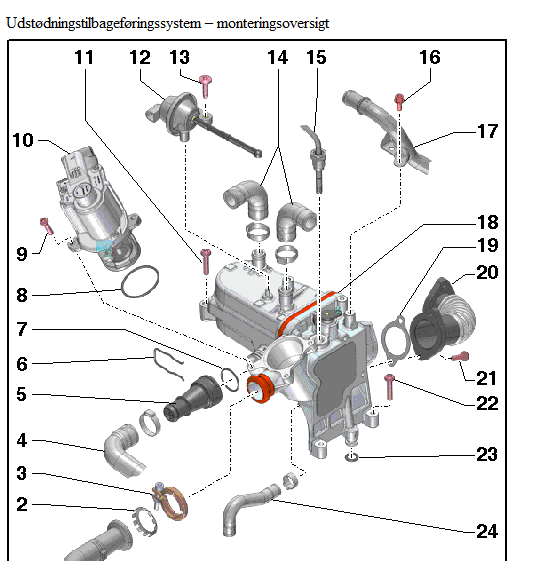

Er der nogen med vcds som kan hjælpe med kortvarigt at lukke min Egr fra hvis dette er muligt. Har en ide om at den er skyld i min bils opførsel.
Så kunne jeg få den lukket af med en opdatering og spare en masse timer på værksteds regninger.

hvis det bare er for at teste om det er den der driller, så kan du bare blokerer vacumslangen som styre den. Det vil godt nok give en fejl efter ca 10 min men den har ingen betydning for motor styringen.
Dette er kun noget jeg tror for kender ikke styringen til netop din motor !!!!! men den kan ikke tage skade af det så bare prøv :-)
der skal nok være nogen der ved en hel del mere om dette som kan rette mig hvis dette ikke er korrekt :geek:

HHKP -> okay det kunne være jeg skulle undersøge det med vakuumslangen. Kan man komme til den uden at skille en masse ad? Og vil jeg kunne kontrollere egr på den måde, uden at lave ballade i styringen?

hmm som jeg lige ser det så vil det ikke kunne lade sig gøre :-( først er den el styret og der er en tilbage melding på den så den vil sætte en fejl men er ikke lige klar over om det gør noget for en test ?? jeg vil prøve at afmonterer stikket, se fil, ellers må du en tur til Ribe og besøge Søren :-) :-)
