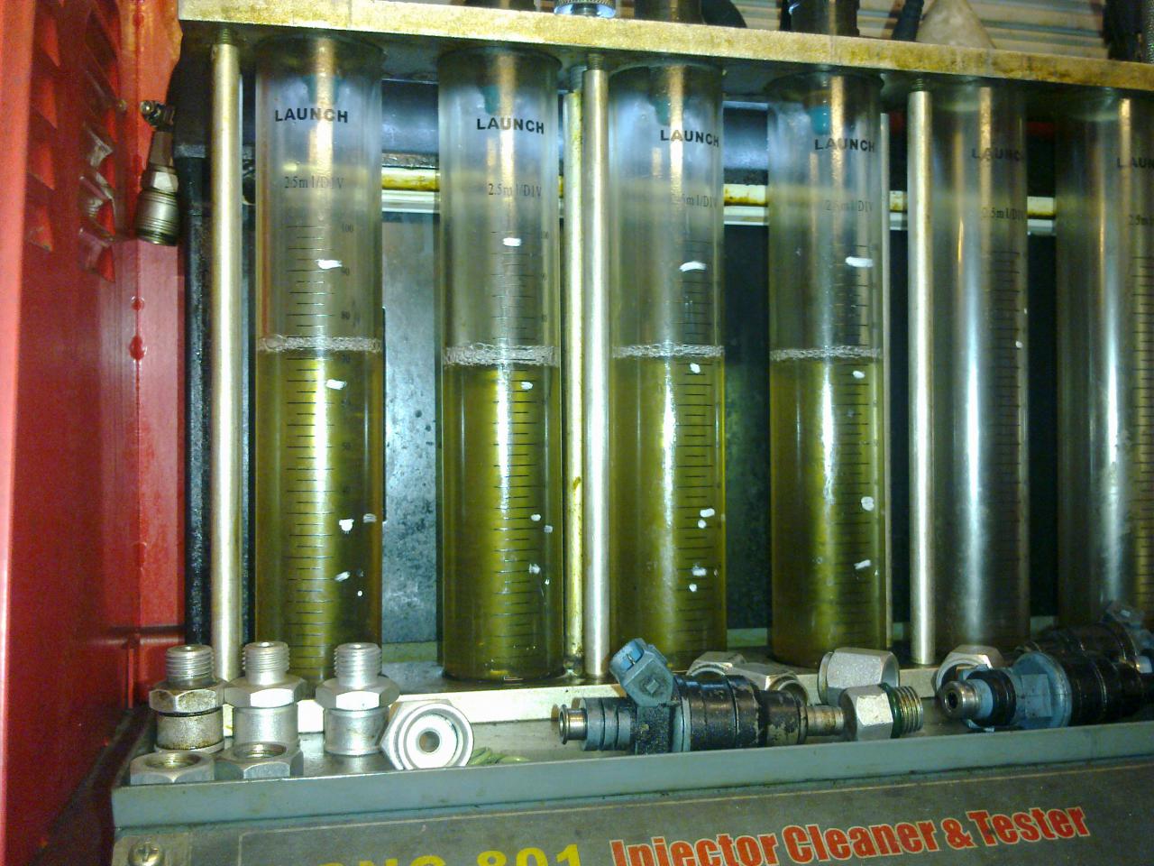

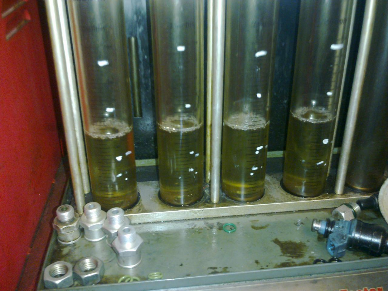

Re: Test af benzindyser
du skal evt bruge sådan maskine
https://www.google.com/search?q=launch+ ... 53&dpr=0.9
kan se video her https://www.youtube.com/watch?v=20a5kzKMXq0
det ved jeg faktisk ikke.
dem to billeder jeg har taget det var i hvert fald ikke i DK.
