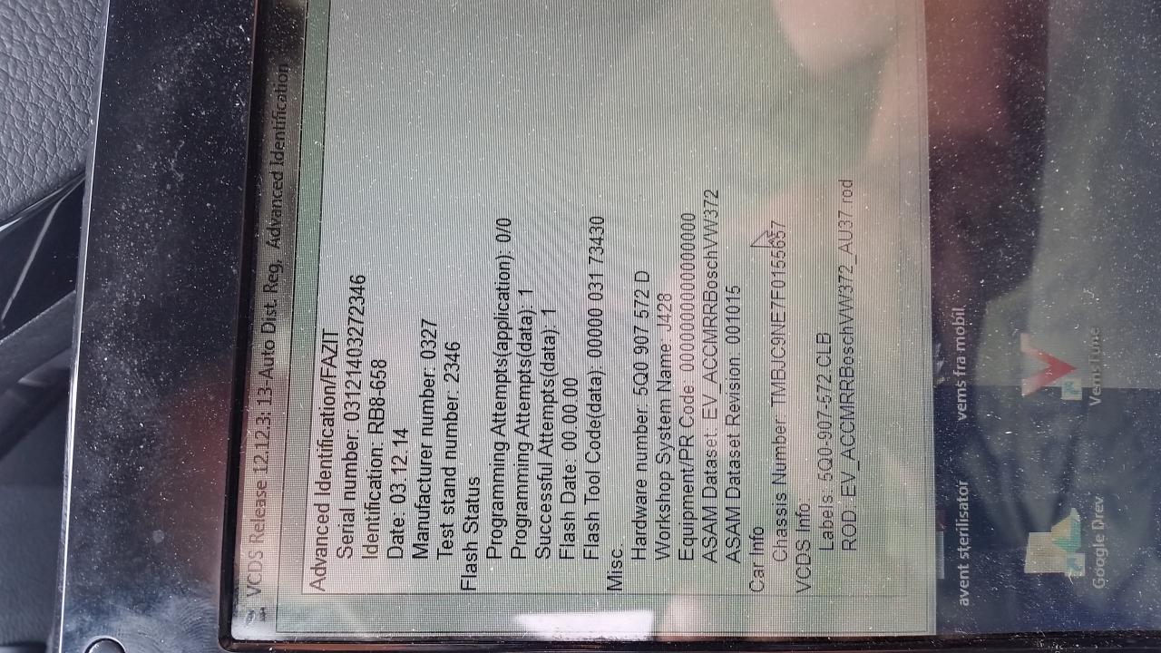

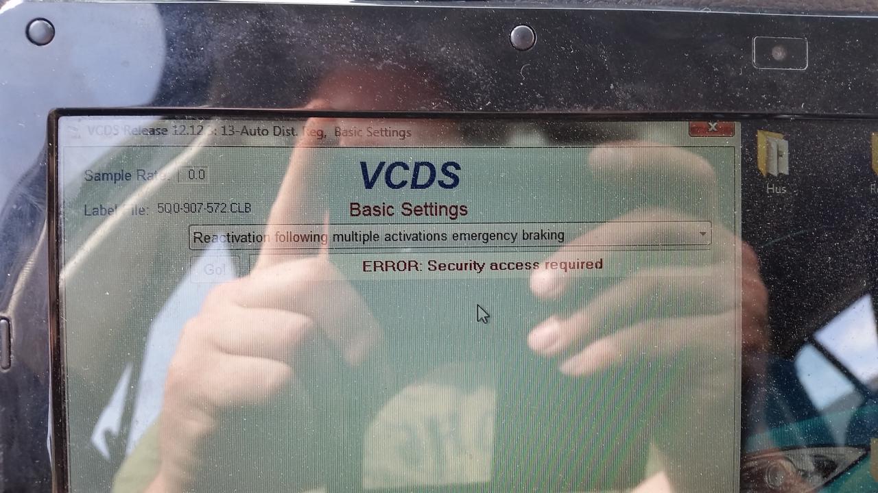

Jeg er ved at for søge at få liv i min acc igen.... men jeg kan ikke få lov at rette
Misalignment angle og reactivation following multiple activations emergency braking
Vcds 12.12.3
2015 Skoda Octavia Combi 1,4 TSI DSG7, Turbo Beach Buggy
