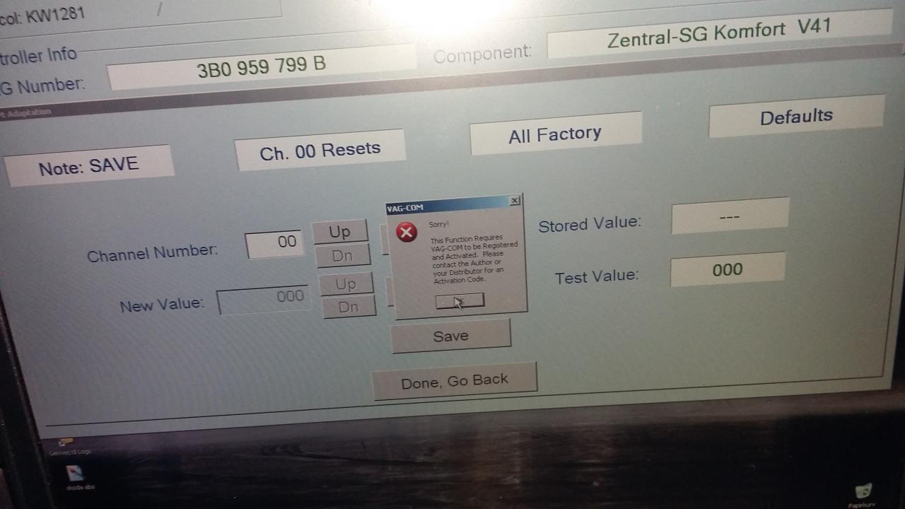

Vcds VIl Ikke Kode Centrallås
Indlæg af nnlnick » 27. apr 2016, 19:47
Ved i hvad problemet skyldes ? Billed er vedlagt

Re: Vcds VIl Ikke Kode Centrallås
Indlæg af Blackfinger » 27. apr 2016, 20:02
Det er formodentlig en uregistreret Vagcom 4.11 eller Lite.
Altså en demo udgave med begrænset funktion.

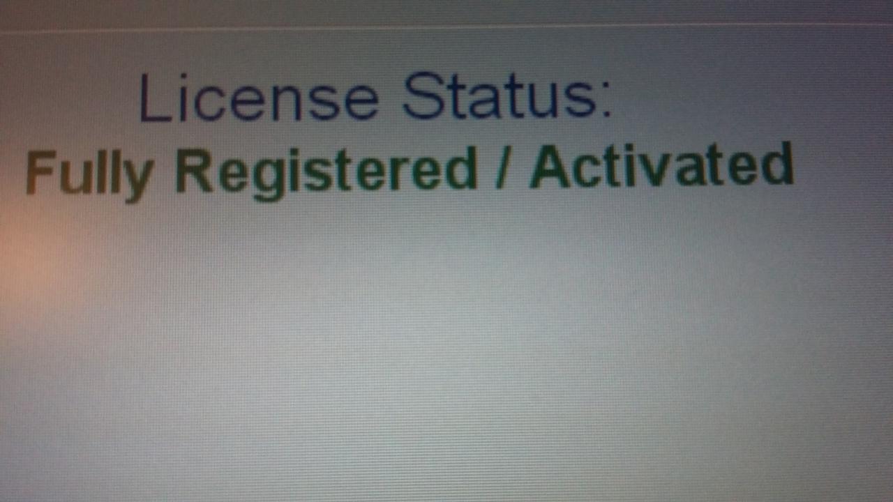

Indlæg af nnlnick » 27. apr 2016, 20:18
Når jeg går ind og kigger står der full registered / activated
Indlæg af Blackfinger » 27. apr 2016, 20:21
Hmm. Hvilken version er det?
Indlæg af kws » 27. apr 2016, 21:42
Det er et kinakabel som er sat til at snyde softwaren til at tro det er et originalt.
der skal stå koden/serienummeret neden under registreret..
Indlæg af nnlnick » 27. apr 2016, 21:46
Okay så det er kablet der er problemet ?
Indlæg af rlarsen » 28. apr 2016, 04:43
nnlnick skrev:Okay så det er kablet der er problemet ?
Og VCDS softwaren!
