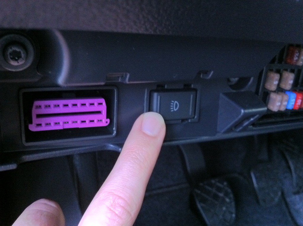

Kommer an på årgangen af bilen , medio 2008 med Can bus
Kørelys har du denne knap i sikringsboksen, hvis ikke skal kørelys eftermonteres

Jeg kontrollere lige den knap med kørelyset, kan ikke forstå hvis jeg har overset den ifbm at jeg har sat VCDS til. men det kan jo ske.
Bilen er fra november 2008. og der er jo monteret 19 Can gateway i bilen.

Der er ikke en knap ved sikringsboksen.Flbak skrev:Kommer an på årgangen af bilen , medio 2008 med Can bus
Hvad skal der til for at få lys på mens kontakten står i 0. Det kan vel ikke bare være det lysrelæ 484 der ikke virker kan det?
Det er en GreenLine udgave så for mig giver det mening at den skal spare på brændstoffet. Men der er slet ikke lys i nogle lygter når omskifteren står i 0. Må min 3 år ældre Octavia er der fint lys på når den står med omskifteren på 0.

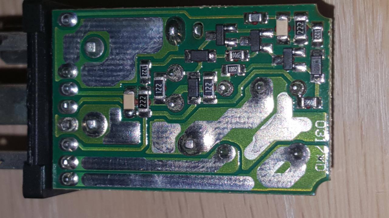

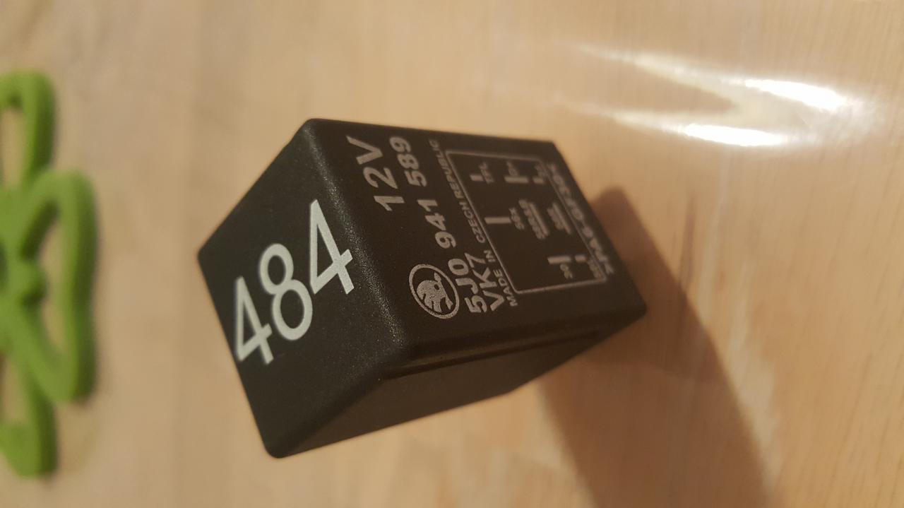

Problemet er løst angående lys på Fabia'en.
Det var et defekt kørelysrelæ som var årsagen.
Man kunne måske bare have loddet relæ'erne korrekt igen, det er ihvertfald tydeligt at se der er nogle lodninger som ikke har kunne tåle varmen. Men jeg besluttede grundet den ret trælse montering at smide 195 + moms efter et nyt relæ.
Jeg har vedhæftet et par billeder af relæ'et og printpladen.

Re: Auto-Scan på Skoda Fabia 2008 5J
det er set så mange gange at det el VAG bruger er uden for selv den ringeste standart når det gælder print.......
