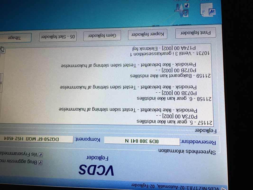

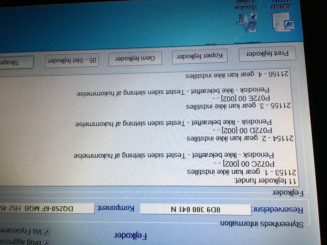

hej efter grundjustering kommer følgende fejl hvorfor??? Jeg kan ikke dreje billeder

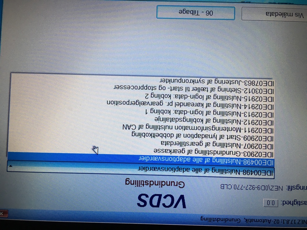

Her er et billede af den tekst jeg får frem med de muligheder der er for grundjustering. Jeg skal vel kun bruge de 4 første eller ???

Indlæg af alfv1 » 11. feb 2018, 15:52
Fejlkoderne forsvinder af sig selv når man har kørt lidt. Det er åbenbart en del af det når man grundjustere
