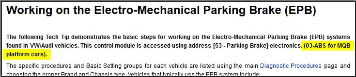

I denne artikel på Ross-Tech's hjemmeside, står der at du skal ind i [03] ABS for biler på MQB platform. (Og din er en MQB :) )
http://wiki.ross-tech.com/wiki/index.ph ... rake_(EPB)

Så kører det, tusind tak for din hjælp:-)
