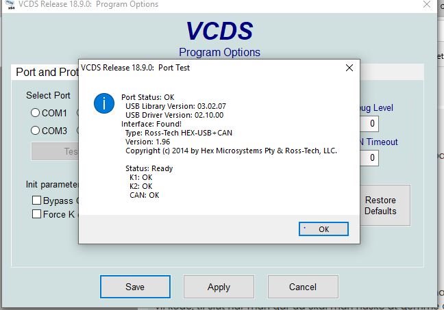

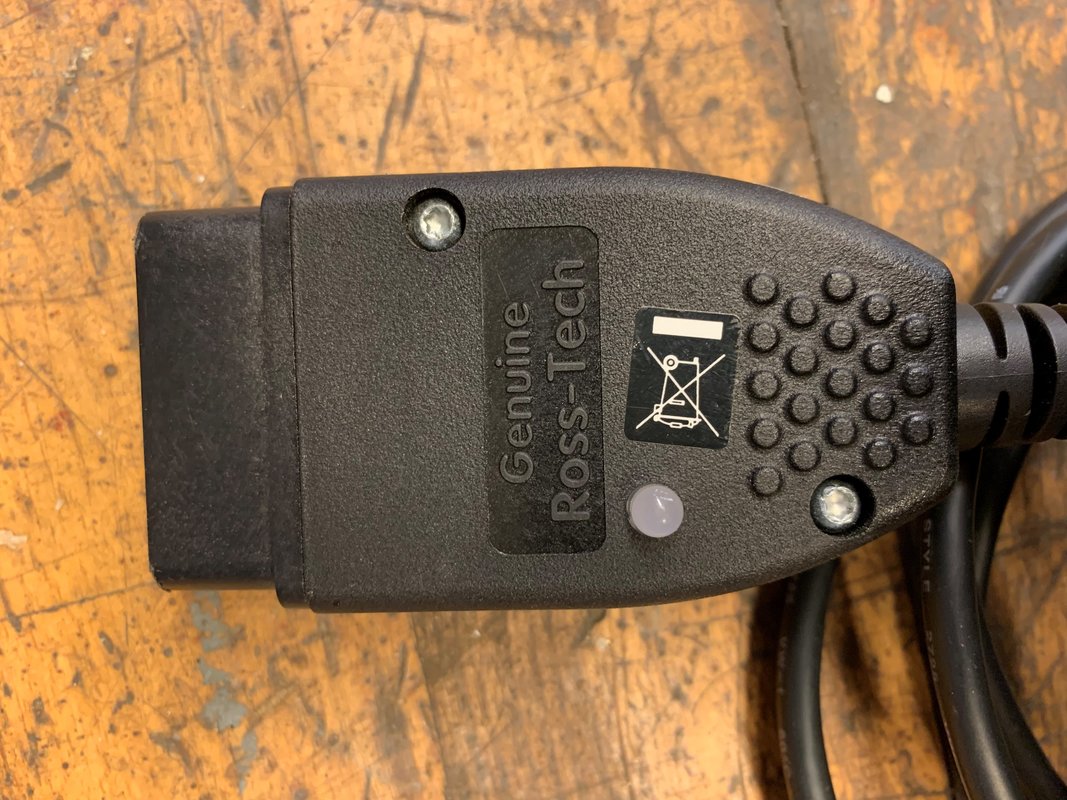

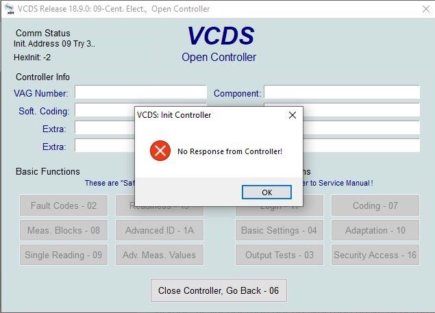

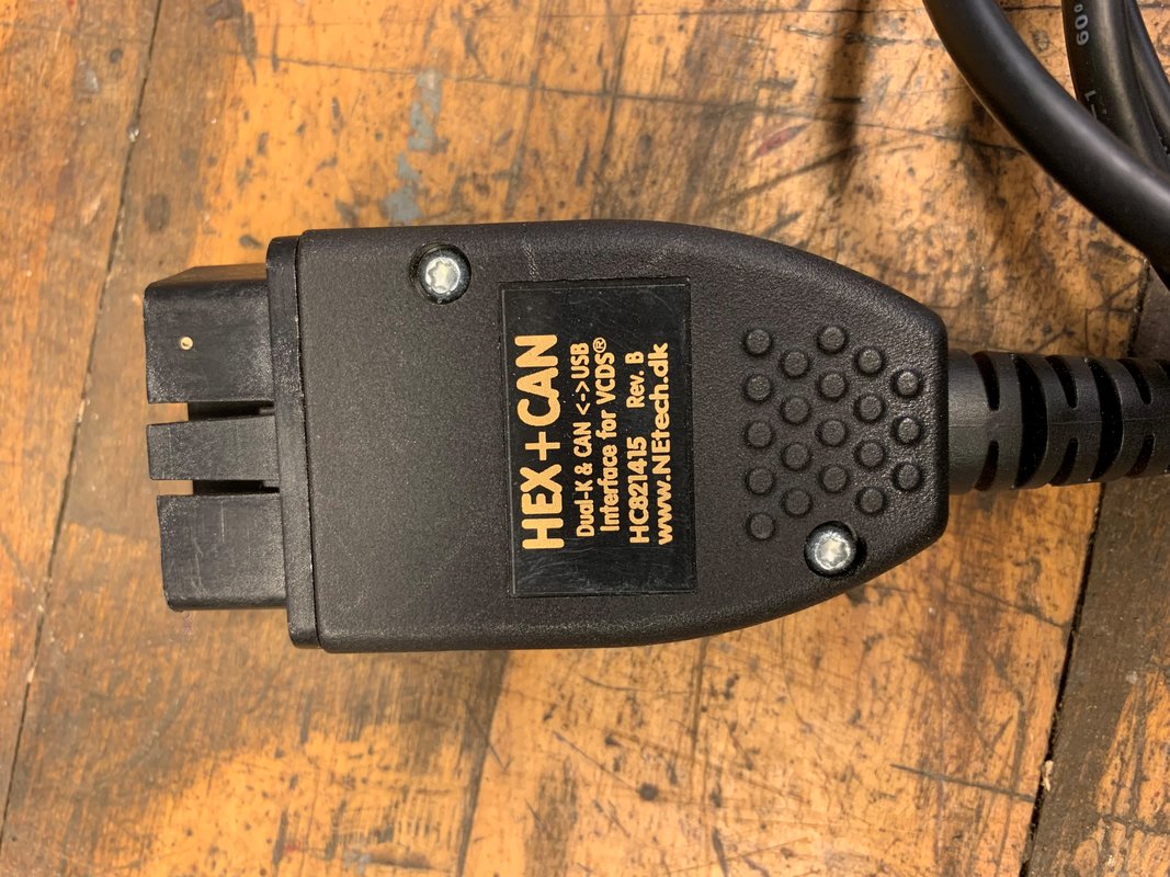

Hej igen
Så har jeg rodet lidt med det igen. - for at kunne komme med lidt mere præcise oplysninger
Først afinstallerede jeg VCDS og downloadede det igen.
Derefter har testet VCDS på min Q5 og der virker det perfekt.
Feks på 09 central elektrik. - ingen problemer.
Når jeg så prøver min UP på 09 er der ingen respons
Dog er der enkelte af modulerne jeg kan få lov til at kigge i, feks Motor.
Se også billederne.
Det skal samtidig bemærkes at mit VCDS kabel er nogle år gammelt, så jeg tror ikke det er den nye type.
UP´en kører med Appen Maps + More - ved ikke om det har nogen betydning.?

Re: VCDS, ingen svar fra styre enhed.
Det burde virke det der til en UP!
Har du "Min Volkswagen" i ? - For de bruger et så billigt OBD2 stik, at VCDS stikket passer dårligt i og så er der ikke forbindelse.

Skal Ross-Tech kablet ikke være et HEX-V2 eller HEX-NET i de nye VW'er ??

Hej igen
Så er der lidt nyt fra "fronten"
Jo, der er installeret My Volkswagen i bilen.
Prøvede at forbinde uden om dette - dog stadig uden held.
Efterfølgende prøvede jeg at afinstallere den engelsksprogede version og derefter installere den danske.
Derefter prøvede jeg at forbinde VCDS igen - stadig uden held.
Sad derefter og kiggede på NEtech´s hjemmeside og blev enig med mig selv om at diagnose stikket nok var for gammelt.
Jeg ringede derop og fik en meget venlig og hjælpsom betjening.
Det endte med at jeg,(Guidet af Niels i telefonen) lavede en "reset" af canbus.
Derefter var der forbindelse (også igennem My VW) og så kunne der kodes som normalt.
Dvs. at mit gamle HEX+CAN stik godt kunne bruges til en VW Up 2018 model.
Niels oplyste mig om at på 2019 modeller ville det ikke virke mere.
Tak for jeres input til mit problem
Det har været med til at lede mig på rette spor.
Mvh. Kim
