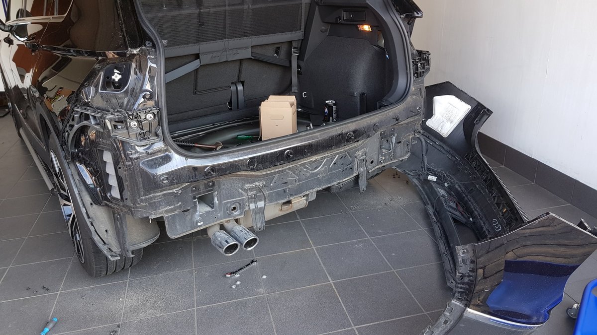

Jeg har købt en Tiguan 2.0 TDI fra 2019, på den har jeg monteret svingbart træk, men så begyndte problemerne.
Mit VCDS kabel af 2008 kan ikke kode bilen.... :cry:
Jeg har forsøgt at google lidt på emnet, talt med netech samt vw.
VW skal bruge en programeringskode fra impotøren for at kode trækket, og det virker ikke som om det er noget man bare får.
Deres argument er, at dette er eneste rigtige løsning, for ellers vil alle kodninger forsvinde hver gang bilen er på deres værksted.
Netech er ikke sikker på at det nye VCDS kabel kan klare opgaven, men tilbyder at hjælpe hvis jeg køber kabel.
Google resultaterne peger på at alle vw biler får ny softwear og alle tidligere kabler ikke kan bruges...
Så er der en som vil hjælpe?
Skal jeg købe nyt kabe ?
Kan vi kode i bilerne fra 2019 og frem ?

SVM koden fra VW er en god idé. Det KAN lade sig gøre, jeg har fået det kodet på to Superb’er hos Skoda på den måde.

men kan man SVM kode med det nye vcds kabel ?

Nej det kan man ikke. Det kræver odis. Jeg kan godt kode det for dig.
Smid en pb.

Nej VCDS kan ikke SVM kode, det er kun forbeholdt aut. Værksteder eller folk med online adgang.
Jeg kan også SVM kode det hvis det er.

Trækket er nu kodet, det blev gjort med det nye VCDS kabel.
