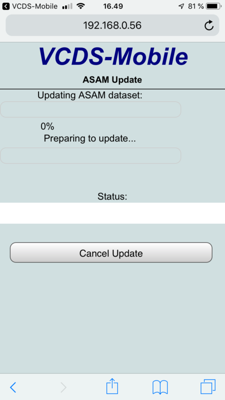

Er lige blevet ejer af VCDS HEX-NET "kablet"
Ville gerne bruge VCDS Mobile
Desværre ser det ud til at Passat B8 ikke er supporteret.
Ved et autoscan fremkommer der meddelser om at den mangler nogle ASAM filer, det forsøger den så at downloade, det ender som regel ud med fejl eller total tab af kommunikation (via WIFI) og den skal tages fra og der med genstartes, i den situation kan VCDS prog i Windows heller ikke finde "kablet" via wifi NET connection metoden.
Hvorfor tror jeg ikke at B8 ikke er supporteret.....forsøger man at vælge bilen manuelt findes en B8 ikke...B7 er den seneste.
Via VCDS WIN programmet kører alt ok, både via USB og WIFI NET.
Nogen erfaring ?
Er totalt novice mht VCDS

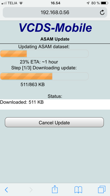

Hej, lidt samme oplevelse her.
Man skal virkelig krydse fingre for at komme helskindet igennem en autoscan.
Autoscan tager ca. 10x længere tid i VCDS mobile end i PC versionen. Man tror tit den er gået helt i stå, men så pludselig 2 min senere, så rykker den lidt igen.
Jeg opgav for et stykke tid siden, at få det til at virke. Men pga dit indlæg, så valgte jeg lige at give det et skud igen lige nu i dag.
Første gang brokkede den sig også vildt over manglende ASAM data. Efter 2 opdateringsforsøg, som endte i fejl hvor jeg måtte hive strømmen og prøve igen, så kom den og sagde firmware update. Den sagde jeg ja til og efter det, så kørte ASAM updaten på.
Så lavede jeg en autoscan og så brokkede den sig igen over manglende ASAM data og foreslog en ny opdatering. Den sagde jeg også ok til - da den skulle køre på stod den i over 10 min med "0%" i progress og pludselig skete der noget og updaten kørte på uden fejl. Derefter ny autoscan - der stod den i 4 min med "Trying adr. 01" før der skete noget som helst. Derefter begyndte progress baren at flytte sig. Den stopper så altid 2-3 min ved adr. 08.
Ved adr. D6 brokkede den sig igen over manglende ASAM data. Ny update der kørte på med det samme. Lidt frusterende at man ikke får en chance for at "Save autoscan" når der er en update. Herefter ny autoscan - denne gang 1 min sleep ved "Trying adr. 01" og igen sleep 2 min ved "Trying adr. 08" - der skal vi åbenbart vente lang tid hver gang.
Ved adr. D7 brokkede den sig igen over manglende ASAM data. Ny update der kørte på med det samme
Herefter ny autoscan - denne gang 1 min sleep ved "Trying adr. 01" og sleep 4 min ved "Trying adr. 08". Endte i fejlmeddelelse "Some modules missing ASAM data". Ny ASAM update der kørte på med det samme.
Herefter ny autoscan - denne gang 1 min sleep ved "Trying adr. 01" og sleep 4 min ved "Trying adr. 08". Ender med fejlmeddelelse "ASAM updated needed" - Igen en update der ruller på.
Herefter ny autoscan - denne gang 1 min sleep ved "Trying adr. 01" og sleep 4 min ved "Trying adr. 08". Ender med fejlmeddelelse "ASAM updated needed". Nu opgiver jeg simpelhen det her L... og vælger muligheden "Continue".
Trykker SAVE og bliver bedt om at opdatere ASAM - Nu må de VCDS idioter simpelhen styre sig ... Vælger "Continue" istedet for.
Jeg har nu en autoscan udlæsning, men desværre så kan VCDS mobile ikke finde ud af dato'er og km-tal. USELESS
Tror bare jeg glemmer alt igen om "VCDS Mobile" for et stykke tid. Simpelhen for frusterende at arbejde med.
