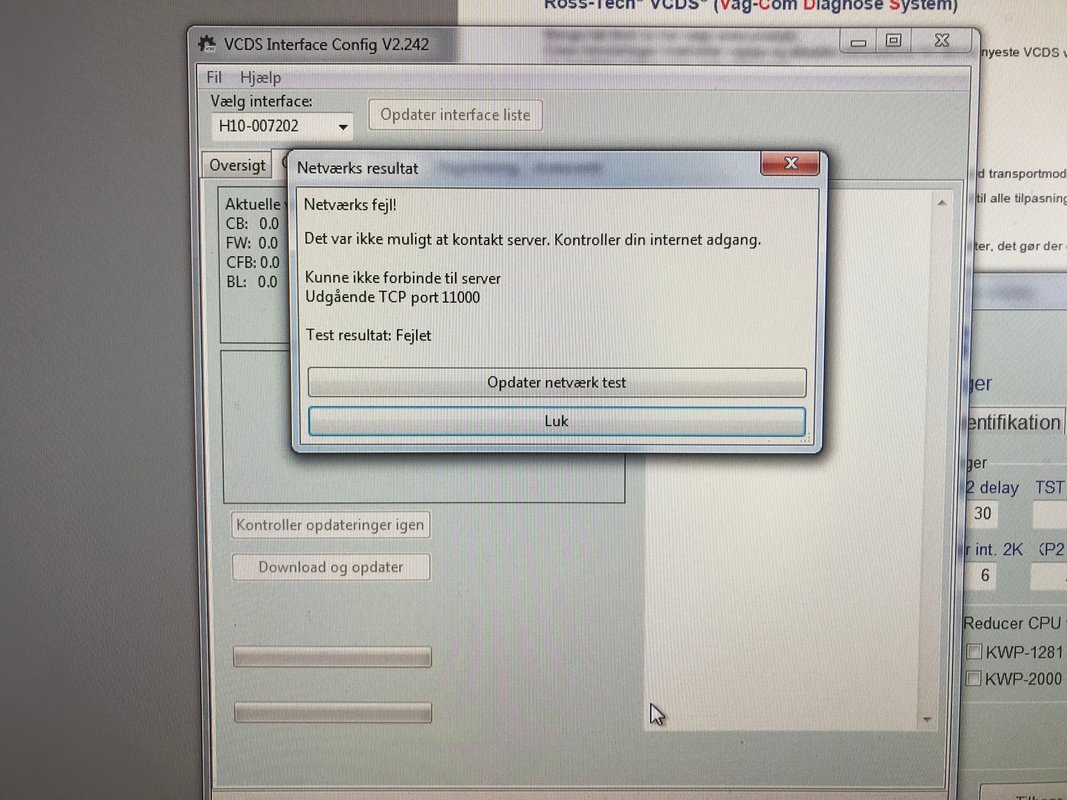

Hej folkens, har lige opdateret til 18.9, nu kan jeg ikke få hul igennem til interface, der så også skal opdateres med ny firmware, men jeg kan ikke få det til at virke
TCP port fejl.
har prøvet på 2 forskelling PC'er - samme fejl!! og ja - jeg har tjekket at min fiberforbindelse virker ;)
Nogen der har prøvet samme, og fundet en løsning -sker self. lige når jeg vil montere Columbus i Kodiaq. :shock: :evil:
Ellers må jeg gå tilbage til den gamle version. :idea:

Hej igen, tror fejlen må have være ved NETECH, fik opdateringen igennem ved at installere 18.9 direkte fra Ross-Tech, og så lave firmware opdateringen den vej :!: og så vende tilbage til DK softwaren bagefter ;)

Havde kun problemer med at test af kabel ikke virkede. Lukkede vcds, og trak kabel ud af usb. Så virkede alt ting i andet forsøg.

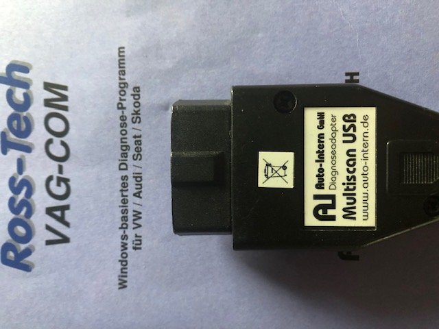

Jeg har også lige opdateret min til 18.9.1 og kan ikke få kontakt til mit interface når jeg skal lave test til USB port, og tillige forsøgt at genstarte mange gange. så søger lige om andre har haft disse problemer og måske løsninger.. :?: :?:

Tak Søren, mit kabel er fra 2007 Multiscan -USB fra Kufatec og har virket ubeklageligt til jeg opdaterede VCDS her i sidste uge brug, efter dette kunne jeg ikke få kontakttil interface, virker som om den har en driver som den kan finde.. tillige blev min Surface 3 Pro opdateret i windows så det giver lidt grå hår hvad som årsagen..
Har aldrig set sådan et VCDS kabel før.
Jeg ville måske forsøge at afinstallere og derefter forsøge at få hul igennem med en tysk version. Husk kabel må ikke sidde i under installation.

Tak Søren, jeg har måske fundet fejlen, når jeg downloader er det ikke driveren til 64bit som ligger i pakken, og hvorfor når de nu skriver det, hvis jeg finder dp.exe filen siger min pc den er fejl når maskinen køre 64 bit.. bliver nød til at kontakte Ross Tech for at få den rigtige driver da jeg ikke kan finde den på deres hjemmeside, kan godt se navn på mit kabel i usb tilslutning dog skriver den at der ingen driver findes, og det er nok årsagen til jeg ikke får forbindelsen.

Jeg tror kun VCDS driveren findes i 32 bit. Men en 32 bit driver kan altså også køre på en 64 bit maskine.
