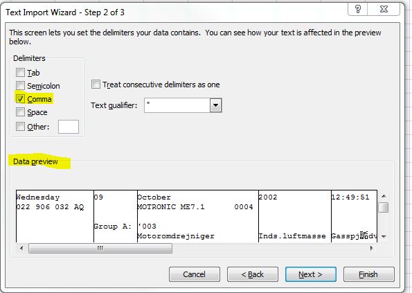

I Excel 2007 går du i "data" ribbon.
Tryk "From text" i "get external data".
Peg på din .csv fil.
Excel popper op og fortæller at data er "delimited". Tryk next. I 2. vindue er det vigtigt at du ændrer fra tabulator til kommasepareret.

Fed guide Anders, nu tror jeg også at jeg forstår det.
