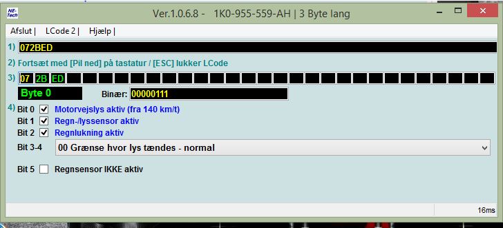

Når du går ind i 09.Bellua skrev:Jeg har fået det meste til at virke, og jeg er ny med VCSD !!!
Rudeluk ved regn, kan jeg ikke få til at virke! Kan ikke finde ud af at komme ind i RLS få at kode byte1 bit2.
Og komfortblink ændres ikke, selvom der nu står værdi 5 !
Alt andet virker![]()
Bellua
Kommer der så ikke en rul ned menu frem hvor du kan vælge RLS.
Ved ikke om det virker sådan på en O3. Har ikke haft sådan en under luppen endnu.

Nej inden du trykker langkodning i 09 er der lige over et sted hvor der er en rulletekst. Der er BCM wischer og RLS. De 3 ting kan man vælge imellem.Bellua skrev:Det er ikke lykkedes at finde i rulleteksten! Der er ca 1000 ting der!
