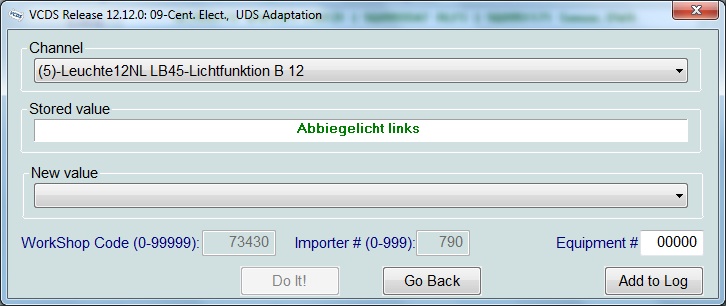

Jer der er godt inde i Vcds. Kan i fortælle mig, hvis jeg piller en stoplys pære ud og sætter vcds til, så vil den fortælle mig at pæren ikke er i. Vil jeg så kunne se hvad den kanal/enhed hedder , feks. Ligesom på billedet.
- image.jpg (67.32 KiB) Vist 2442 gange

Den højre tågebaglygte var kodet til "uden anhænger, højre kørsel". Og i venstre side var koden anderledes, der var den kodet til "stoplys" og intet andet. Derefter blev den ændret til "uden anhænger, venstre kørsel".Blackfinger skrev:Og så fortæller du selvfølgelig hvad problemet var.aknedude skrev:Fik da lige løst det med hjælp fra Krog. vi takker mange gange
Det mærkelige er at koden var forskellig på de to tågelygter.
Frank havde fundet et par gode links fra briskoda, som angav de rette tilpasning. Det var nemlig ikke under lang kodning, men sikker adgang og derefter under tilpasning.
Frank har som sagt "opskriften"
