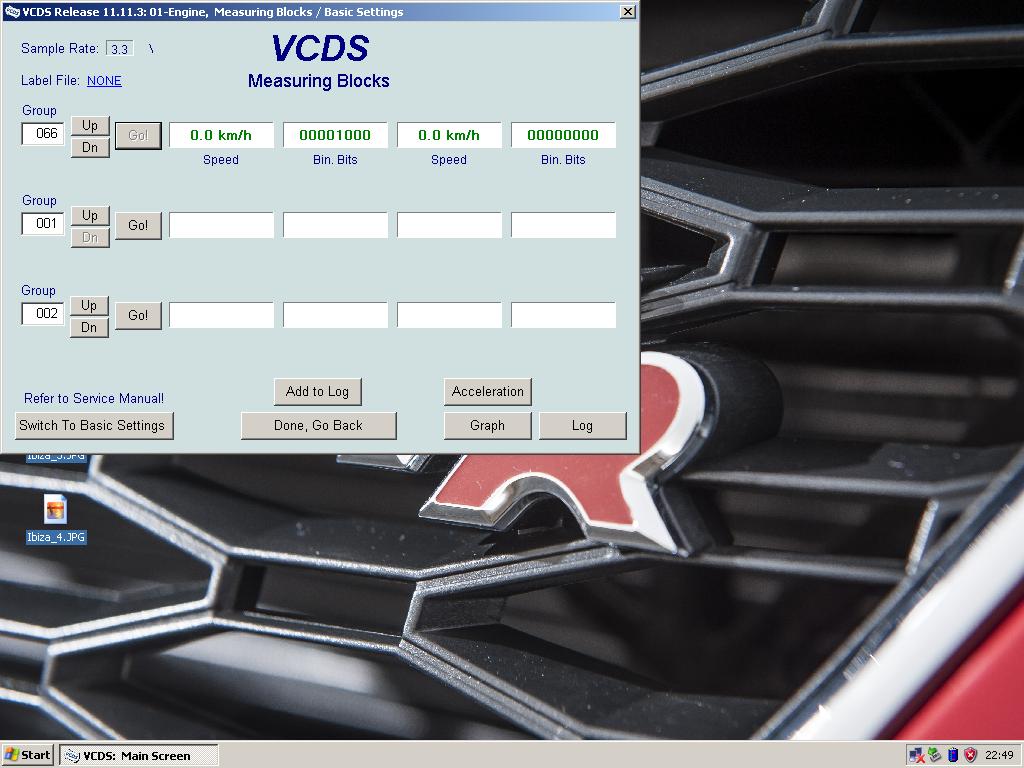

Re: Login kode til VCDS
Så sgu, det gav resultater....
Har benævnt hvert billede med den funktion der afprøves (sidste blok er målingerne i)
- Fartpilot On - Res
- fartpilot on-res.JPG (98.42 KiB) Vist 2144 gange
- Fartpilot On - Set
- fartpilot on-set.JPG (98.44 KiB) Vist 2144 gange
- Fartpilot On
- fartpilot on.JPG (97.93 KiB) Vist 2144 gange
- Fartpilot Off
- fartpilot off.JPG (97.05 KiB) Vist 2144 gange
GT_TDI
- Indlæg: 108
- Tilmeldt: 18. apr 2011, 10:04
- Geografisk sted: 6855 Outrup
Men, hvis den registrerer funktionerne i armen.... Hvad betyder det så når nu den ikke virker ved kørsel?

Har du checket, at kontakterne ved bremse- og koblingspedal registreres af motorstyringen?GT_TDI skrev:Men, hvis den registrerer funktionerne i armen.... Hvad betyder det så når nu den ikke virker ved kørsel?
Det er muligvis den første samling bits i gruppe 66.

eBil skrev:Har du checket, at kontakterne ved bremse- og koblingspedal registreres af motorstyringen?GT_TDI skrev:Men, hvis den registrerer funktionerne i armen.... Hvad betyder det så når nu den ikke virker ved kørsel?
Ja, de er lige tjekket og de registreres begge i 066 når der trykkes ned på dem...
- eBil
- Indlæg: 460
- Tilmeldt: 23. jul 2008, 15:13
- Kommerciel bruger: Mobilscan ApS
Lyder godt, men løser selvfølgelig ikke dit problem.
Her er en dekodning (fra en Passat 3C):
066,2,Switch Positions I,
xxxxxxx? = Brake Light Switch
xxxxxx?x = Brake Pedal Switch
xxxxx?xx = Clutch Pedal Switch
xxxx?xxx = CCS (Cruise Control System) enabled
xxx?xxxx = ACC (Adaptive Cruise Control) available
xx?xxxxx = Main Switch engaged
??xxxxxx = CCS Status
...og for armen
066,4,Switch Positions II,
x0xxxxx? = CCS ON (CAN)
x0xxxx?x = SET (CCS ON)
x0xxx?xx = Deceleration (-)
x0xx?xxx = Acceleration (+)
x0x?xxxx = SET
x0?xxxxx = RESUME/RESET
?0xxxxxx = CCS ON (Hardware Pin)
Måske sættes det første bit (CCS on (CAN)) af et andet modul - [9] Central Elektronik!?
...og for armen
x0x?xxxx = SET

Og nu skal jeg være ærlig og sige at det bliver mere kompliceret for mig... Men umiddelbart registrere den alle de værdier der skal registreres og som det kan ses på billederne længere oppe, så er den der hedder : CCS (Cruise Control System) enabled ,markeret med et "1" også bl.a...
Indtil videre giver VCDS altså klar besked om alle funktioner er iorden og ingen fejl meldinger, medmindre der er noget jeg ikke har set eller forstået i det...
Angående og sætte første bit af andet modul, så er jeg ikke helt med og tror ikke jeg forstår hvad du mener dermed? (som sagt, er første gang jeg roder med vcds selv....men får da efterhånden afprøvet og lært en del pga dette problem)

Det uhyggelige er så at Fartpiloten er monteret på autoriseret VW værksted/forhandler, det er en original Seat fartpilot til den givne model og kodning er ligeledes foregået på selvsamme værksted med original tester. -Dog har de ikke kunne få den til at virke (siger det om værkstedet/mekanikeren?)
-Men jo, foretog en fuld auto-scan tidligere idag, så det kan jeg da gøre igen.... Jeg ved jo som sagt bare ikke hvad jeg skal kigge efter angående den fartpilot...
Havde også overvejet at prøve og frakode fartpiloten igen, da det også er foreslået flere steder på nettet...og så kode den ind igen efter...
Jeg er glad for den hjælp og støtte i alle giver herinde og det skal i have tak for. Jeg får afprøvet og lært en del efterhånden, hvilket jo også er positivt i sig selv -selvom det giver lange....grå hår
GT_TDI
- Indlæg: 108
Fartpilot kan af-aktiveres med koden 16167, efter dette er "G" væk i komponent feltet når jeg starter vcds op igen... Og ligeledes vice versa
