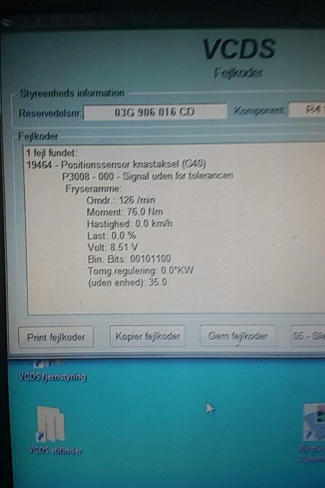

Hej jeg har fået skiftet tandrem på min Touran 1.9 tdi 105hk bkc 2005
Den vil ikke starte nu. Den melder fejl i knastføler
Hvilken måleblok skal jeg ind i for at finde det der knast forestilling (kw) og skal den stå i 0?
Og kan jeg også finde en måle blok til krumtap? Eller skal jeg bare få stillet den til mærket og låse den med låse værktøjet

Den burde kunne starte hvis den står rigtigt, det du kan se i måleblokken er fin justering, så start lige med mærkerne :-)

Mærkerne skulle stå rigtigt. Hvis det har rykket sig tror jeg ik det er ret meget.
Men de har jo så rykket sig nok til at knastføler melder fejl
Men ved du hvilke måleblokke jeg skal ind i? :)

04 mener jeg

01 Motor > 08 måleblokke > blok 004?
