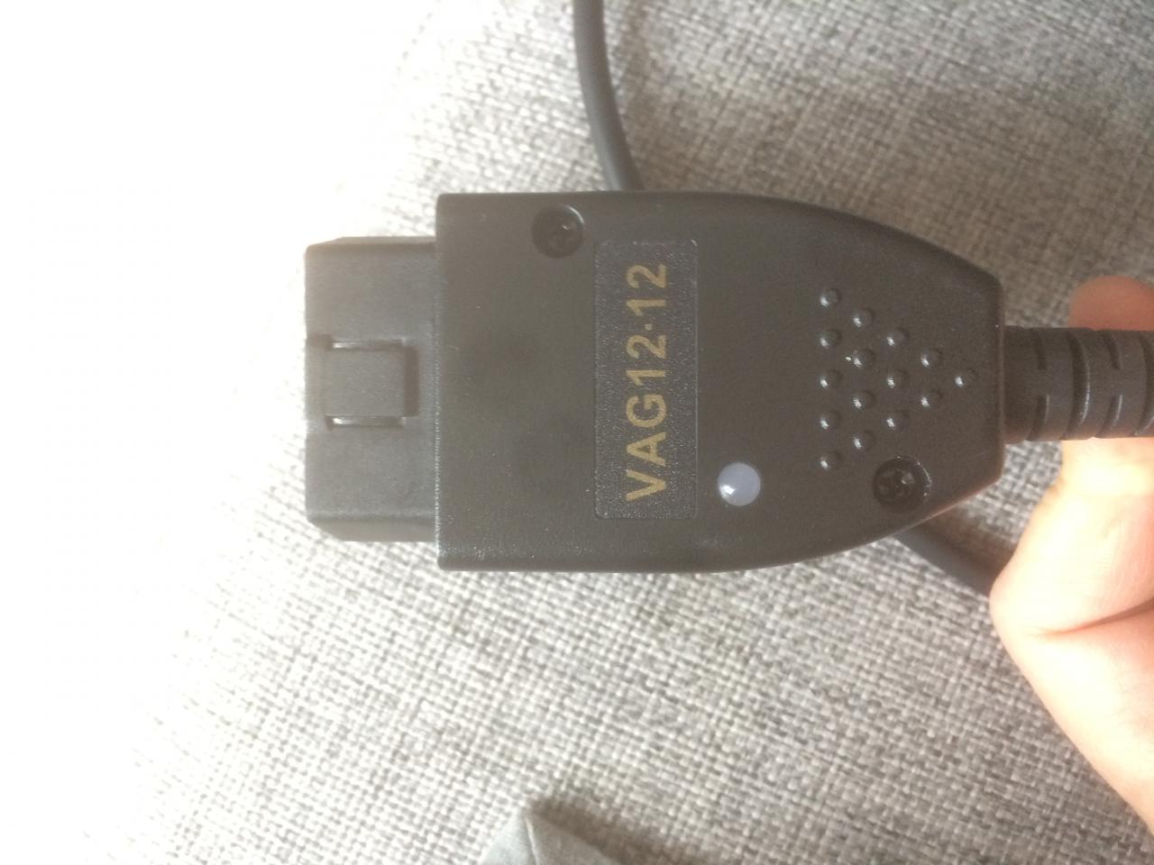

Ahh, doh! Selvfølgelig er det vag-com kablet i mener ;) Det ved jeg heller ikke, er købt brugt på dba, her er et par billeder

KINA kabel. Det var forhåbentligt billigt. http://www.vagcars.dk/phpbb/viewtopic.php?f=97&t=113624

Tak for hjælpen! :-) det var vcds kablet der var noget lort.
