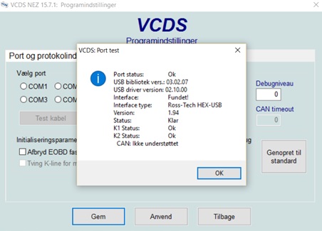

Jeg har hentet softwaren fra nettet og sat kablet til samtidig med bilen. Programmet bad mig om at opdatere interface på kablet, hvilket jeg gjorde.
Når jeg så kører en test af kablet, så siger den at den har ok til alt på nær can: der skriver den ikke understøttet?
Hvad betyder dette?

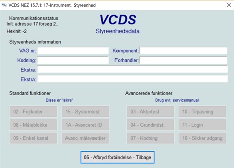

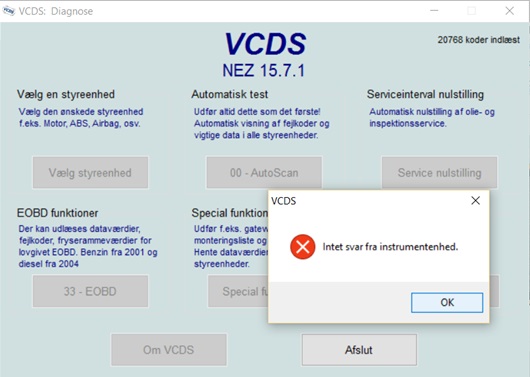

Jeg kan ikke få forbindelse med min bil. Det skal siges at det er en seat leon 1.6 tdi 2010.
Hvis jeg kører autoscan og vælger min bil, og starter testen, så afslutter den scanningen efter 1 sek.
Hvis jeg f.eks. Vil lave en service nulstilling, så står den og prøver at skabe kontakt, men uden held og ender med en fejlmeddelelse: intet svar fra instrumentenhed
har jeg gjort noget galt eller hvad kan problemet være?

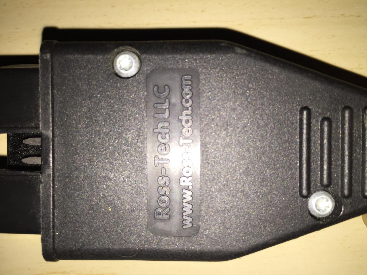

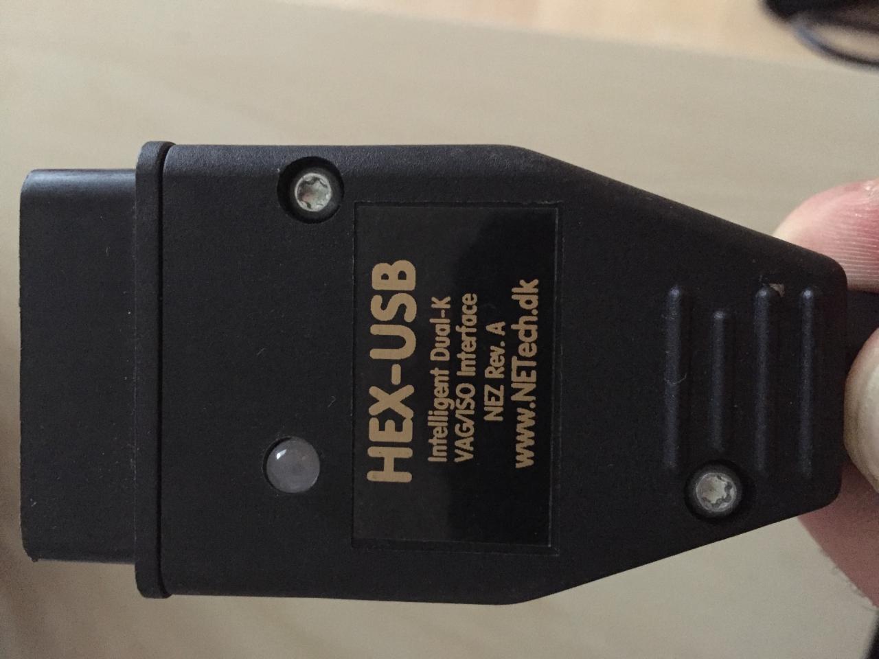

Ja, det tyder jo på at kablet er originalt når det spørger efter firmwareopdatering. Men post lige et tydeligt billede af både for og bagside af kablet for en sikkerheds skyld.
Er kablet dansk fra Netech så kan han hjælpe dig.

Her er forside og bagside

Der er et originalt dansk Netech kabel. Men det er ikke til can.
Det må godt nok være gammelt, for jeg kan ikke huske hvornår man har kunnet købe et kabel kun til k-line i Danmark.
Sådan ser det ud til k-line og can: http://shop.netech.dk/produkter/5-vcds- ... -vcds-usb/
Se også her: http://www.ross-tech.com/vcds/download/index.php

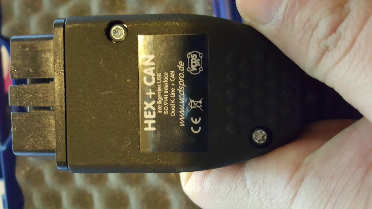

Kablet skal se således ud, mit er en tysk pro version på engelsk men kablet er næste det samme
