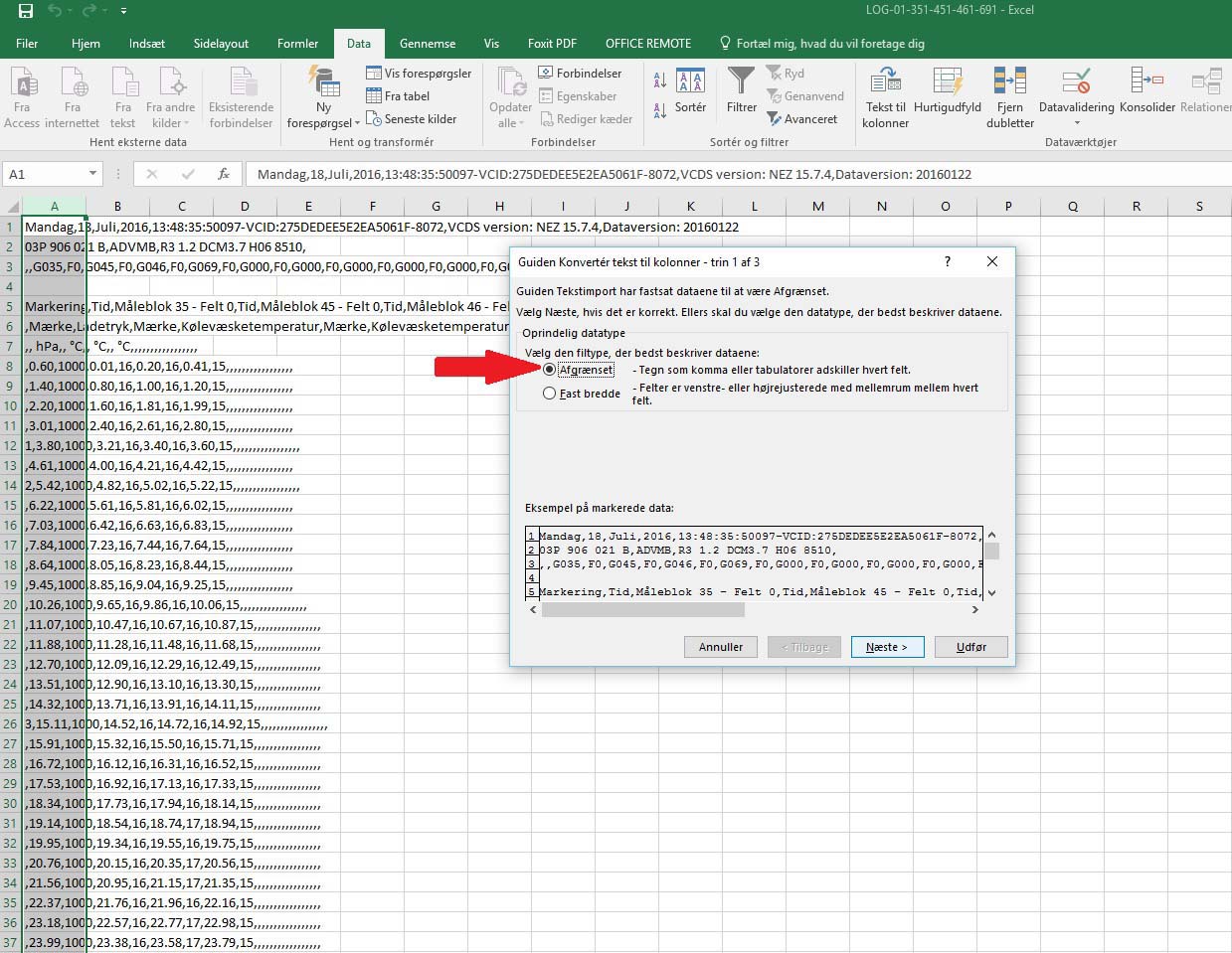

Mit ser jo ret smadret ud til at starte med. Nemlig sådan

Start med at markere hele A
Så vælger du fanebladet DATA og derefter Tekst til kolonner (Placering af disse to kan være anderledes)
Her vælger du Afgrænset
Der er sikkert sat et flueben i Tabulator, fjern dette og klik på Komma i stedet.
Og tryk så på Udfør.
VH. Rasmus.

Rigtig god guide. Det du sådan set bare ændre er hvilket tegn Excel skal bruge som "separator". Du har alle værdierne i en første kolonne fordi Excel var sat forkert op. Når komma vælges som separator deler den værdierne pænt ud i hver celle :)

VCDS laver en csv fil som står for comma separated values ;)
