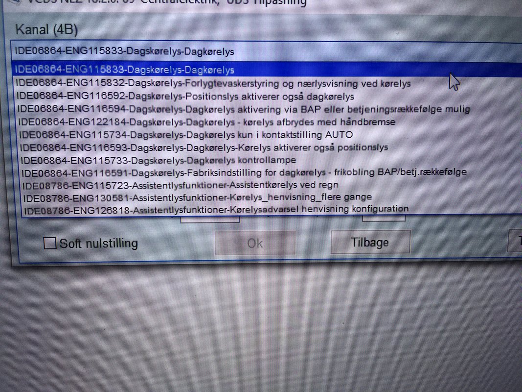

Hej folkens, har købt mig en VCDS tester (kina) (dansk sprog).
Har dog lidt problemer med at finde den rigtige kanal, da der er uendelige valgmuligheder, og man ikke kan se hvilken kanal det er.
Jeg ville f.eks. kode at mine baglygter er tændt sammen med kørelys (Golf 7). Derved fandt jeg følgende fremgangsmåde:
STG 09 (Bordnetz) auswählen
STG Zugriffsberechtigung -> Funktion 16
Zugriffscode 31347 eingeben
STG Anpassung -> Funktion 10
Kanal (6) - Tagfahrlicht - Dauerfahrlicht aktiviert zusaetzlich Standlicht auswählen
Wert auf aktiv setzen.
Mit problem er at finde den skide (kanal 6).
Har prøvet hvor jeg søger efter "dags lys" mener jeg nok, og der får jeg valgmulighederne som ses på billedet. Men de alle kanal 4B.
Næsten uanset hvilken ting man vil kode, så siger guiden fra stemei.de, en eller anden kanal der skal findes.
Nogen der kan hjælpe mig med at finde ud af hvordan jeg lidt nemmere kan afgøre hvilken 1 der er rigtig at vælge, så jeg også kan finde ud af at kode andre ting?

Re: Kodning.
Jeg tror, det er 116593.

Re: Kodning.
Tak for svar gaselle. Har set dig i andre tråde også, hvor det ser ud til du har leget lidt med det før?
-Umiddelbart troede jeg også det var den, men den hedder stadig kanal 4B.
Jeg forstår ikke helt hvorfor guidesne man kan finde, bare giver en kanal, når der ikke kan søges efter dette.
Eller er det fordi jeg har den nyeste udgave af programmet, hvor det ikke længere ser ud som det plejer? for synes jeg så et par youtube videoer, hvor man rent faktisk kunne vælge kanal. Der så vinduet bare anderledes ud.

Re: Kodning.
Du har et ‘ming-ming kabel’ - der kan man ikke altid regne med det hele.Soeren Navntoft skrev: ↑23. aug 2018, 18:40Tak for svar gaselle. Har set dig i andre tråde også, hvor det ser ud til du har leget lidt med det før?

Vil lige give en melding til alle dem med kinakabler, som bøvler med det samme som jeg har beskrevet herover.
-Jeg fandt ud af at jeg kunne hente den VCDS programmet på tysk, og derved kunne jeg søge direkte på den kanal som guiderne beskriver, på f.eks. stemei.de.
Man skal dog være opmærksom på at versionen højst sandsynlig ikke vil godkende kinakablet, men derfor kunne jeg stadig godt få lov at gå ind og indlæse kanalerne, kunne bare ikke ændre noget.
Så derfor fandt jeg kanalen på den tyske version og gemte nummeret som står foran alle kanalerne (eks. IDE06864-ENG115833), derefter gik jeg ind på min danske version som fulgte med kablet, og søgte efter det nummer. Derved fik jeg den korrekte kanal fundet.
Hvis man har eftermonteret LED-baglygter, og gerne vil have bremselys i de inderste lygter, skal man huske at kode efter guiden for halogen. Det skulle jeg ihvertfald.
Jeg fik kodet følgende med mit kinakabel:
-Baglys ved kørelys.
-Bremselys i lygter i bagklappen.
-Needle sweep.
-Visning af blæserhastighed ved auto.
-Automatisk CH/LH.
-Indstilling på radio til at slukke alt lys på bilen.
-Ændring af antal komfortblink.
-Visning i kørecomputer af hvor mange liter der skal tankes.
(Har ikke forsøgt mig med andre ting, men mon ikke det nok skal fungere også).
