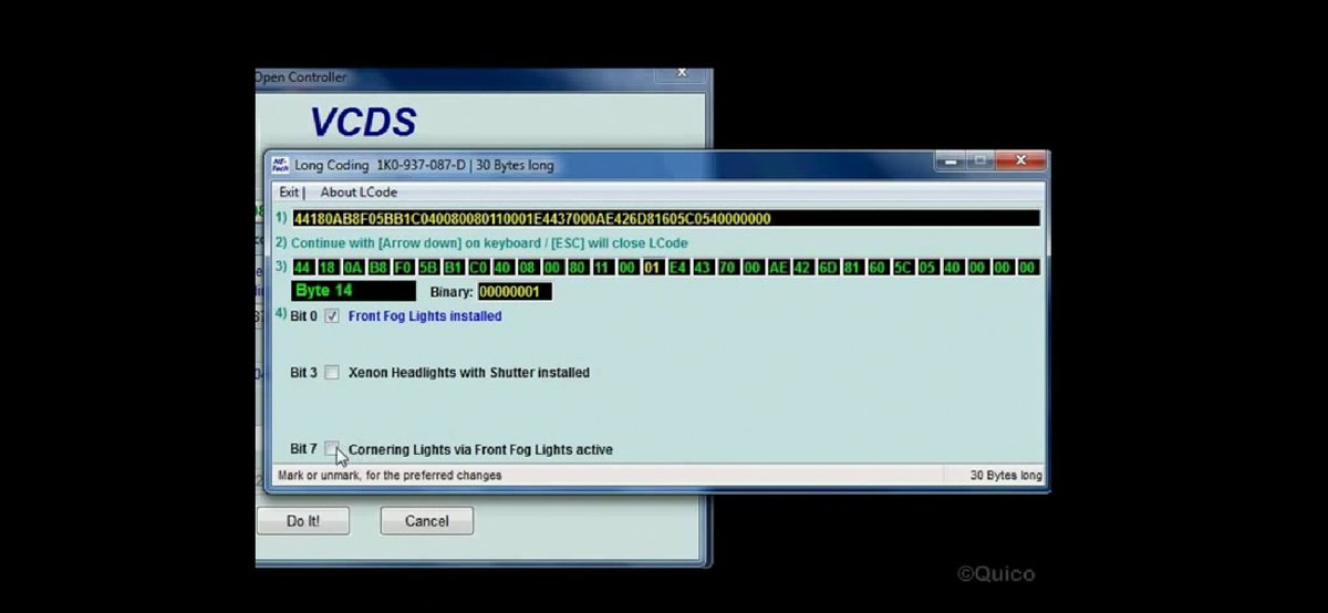

Indlæg af Jrosing » 30. apr 2019, 21:36
Billede lånt fra youtube
Hvorfor får jeg ikke mulighed for at kode drejelys på min octavia fra 2014 i byte 14??
Muligheden for at vinge af eksisterer ikke 😥

Det er nok bare et VCDS label issue. Har du nyeste originale version ?
Du kan jo bare lægge hex 80 til den værdi der står i forvejen, og så skrive den nye værdi direkte i byte-feltet. Det giver det samme.

Jrosing skrev: ↑
1. maj 2019, 10:06
Det kunne jeg så ikke lige finde ud af ☹️
Prøv at poste et billede af kodningen på din egen bil.

Dvs opdelt i bytes ser det sådan ud... du har altså pt. værdien hex 07 i byte 14:
Du stiller markøren i feltet hvor der står 07, og så indtaster du 87 i feltet (tilfældigt billede for illustration).
Derefter trykker du Exit - Do It.
Det giver samme resultat som HVIS du havde haft en checkbox til bit 7 hvor du kunne sætte et flueben.
