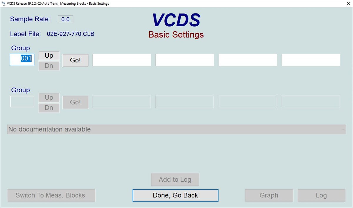

Mit ser således ud.
Nyeste VCDS 19.6.2 .. men en gammel 2013 Passat. Ved ikke om det kan se anderledes ud på MQB biler ?
Mest brugbare reference er nok hvis du kan få svar fra én med en Golf 7....
