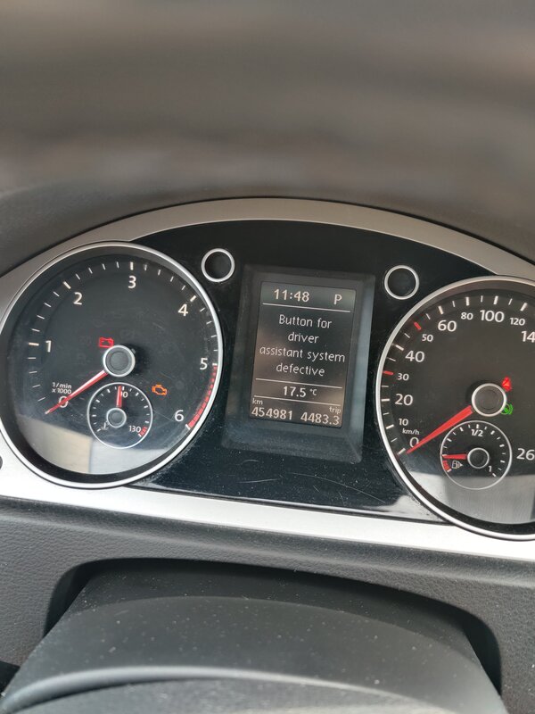

hejsa.
har lige købt en vagger efter flere års utroskab med andre mærker :o :o
efter reset af fejlkoder kommer den dog stadig med 2
Styreenhed 16: Ratelektronik
Kan ikke kontaktes
Styreenhed 56: Radio (J503) Forklaringsfil: NEZ\5M0-035-1xx-56.clb
Styreenhedsnr. SW: 1K0 035 186 AA HW: 1K0 035 186 AA
Komponent : Radio RCD310 016 0049
Revision : 01000000 Serienummer: VWZ1Z2K8292322
Kodning : 0500040004
Forhandler : WSC 05314 000 00000
Styreenhed 42: Dørelektr., V for
Kan ikke kontaktes
Styreenhed 52: Dørelektr., H for
Kan ikke kontaktes
2 fejlkoder fundet
00875 - Diskanthøjttaler forrest til højre (R22)
011 - Afbrydelse
Fryseramme:
Fejl status: 01101011
Fejl prioritet: 5
Fejl hypighed: 1
Nulstil tæller: 49
Kilometerstand: 438192 km
Tids indikation: 0
Dato: 2100.14.17
Tid: 08:29:42
03138 - Indgang AUX IN
011 - Afbrydelse
Fryseramme:
Fejl prioritet: 5
Fejl hypighed: 1
Nulstil tæller: 49
Tids indikation: 0
Dato: 2100.14.17
Tid: 08:29:44
Styreenhed 62: Dørelektr. V bag
Kan ikke kontaktes
Styreenhed 72: Dørelektr. H bag
Kan ikke kontaktes
og en enkel fejl i display
nogen der kan hjælpe med mulig løsning
vh
tommyt

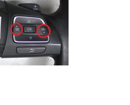

hejsa.
de 2 med rød cirkel har de en funktion ?
få jeg kan ikke få dem til noget
vh
tommy

tommyt skrev:hejsa.
vh
tommy
På min 3C åbner de en menu når jeg trykker til højre (og viser info om valgt radiostation). Menuen virker kun når bilen holder stille. Der kan tjekkes/nulstilles serviceinterval, skift mellem sommer-/vinterhjul og nogle andre ting jeg ikke kan huske Billede

Hmm.... min første indskydelse: knækkede ledninger i overføringen mellem førerdør og karosseri.

majbom skrev: ↑
17. jul 2020, 21:28
tommyt skrev:hejsa.
vh
tommy

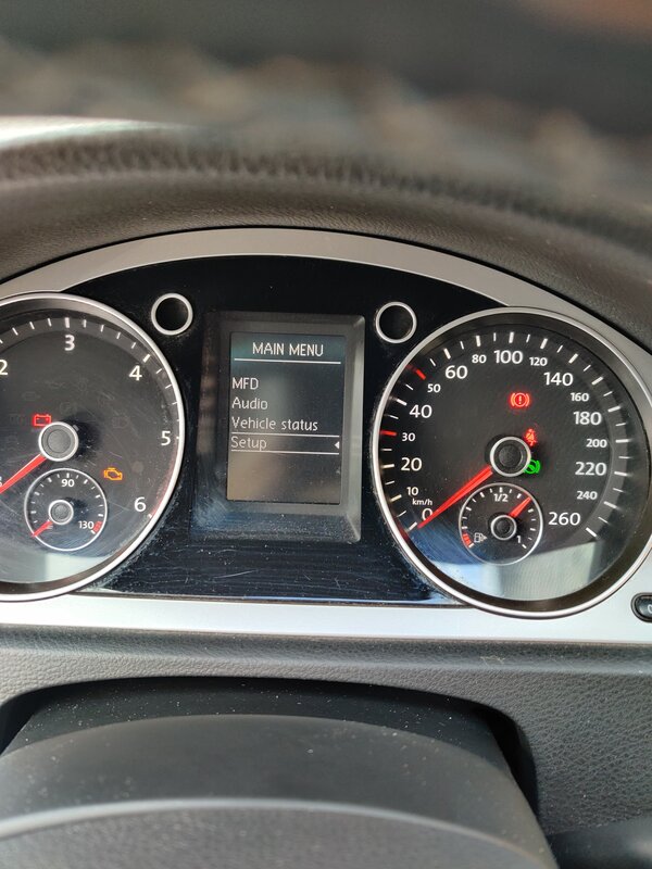

hejsa.
der kommer denne menu op ved attrykke på pil ned.
men de 2 sidevers virker stadig ikke inde i de menuer
vh
