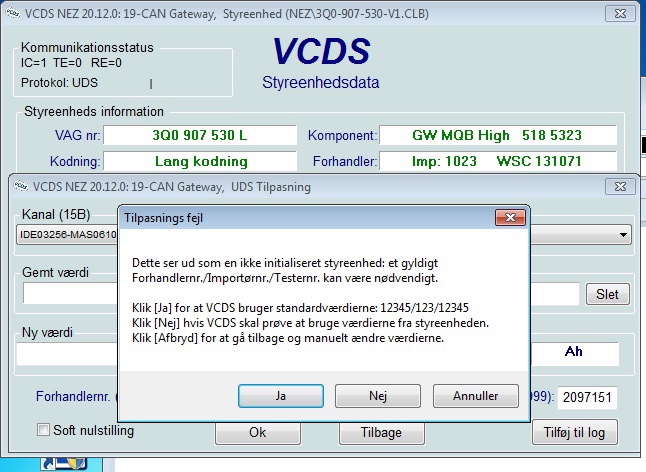

Jeg har skiftet batteri på min Passat B8 fra 2018 og har lånt en kollegas pc med VCDS kabel og ville ind og kode det.
Da jeg kommer ind og vil tilpasse batteristørrelsen, fra 69 til 70, så kommer den op med et vindue hvor der står tilpasningsfejl ( se vedhæftet billede).
Så trykkede jeg "annuller" og forsøgte under batteritekonlogi og rette dette, fra "EFB" til "AGM". Der fik jeg samme besked.
Gør jeg noget galt? Hvad skal jeg svare?
Jeg er rimelig newbee ud i VCDS :)

Prøv først "Nej". Virker det ikke og det ikke generer dig at styreehedens importørnummer og WSC bliver ændret til standard værdierne så svar "Ja". Det har kun den betydning at VW kan se der har være andre end dem der har kodet.
Sidste mulighed er at bruge importørnummer og WSC der står i dit screeeshot og skrive dem ind under VCDS "Indstillinger".
Og derefter prøve igen med "Nej".
For at dette importørnummer og WSC ikke bliver skrevet ind i alt du koder fremover så slet VCDS og genindstaller det.
Mulighed 2 hvor du svarer "Ja" er klart den nemmeste.

Tak, for hjælpen. Det med "Nej" virkede i første hug på alle de fire steder jeg har inde og "rette". Så nu regner jeg med det spiller :)
