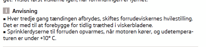

Indlæg af michael4715 » 1. mar 2021, 21:09
fra instruktsbogen side 75 for en superb fra 2017
