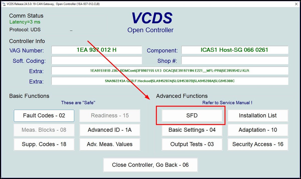

19 er SFD beskyttet og man kan således ikke ændre tilpasningskanalerne med VCDS, uden på en eller anden måde at få den låst op.
Når man connecter med VCDS *før* man har gjort noget, ser det sådan ud når man går ind i 19. Klik på SFD knappen :
... man kan se på denne statustekst at SFD er låst :

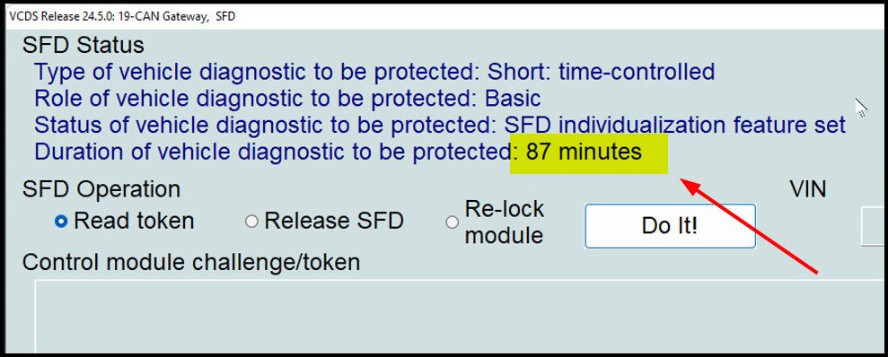

Put OBD11 i stikket og lav en dummy change i en tilfældig udvalgt kanal i 19.
Tag derefter OBD11 adapter ud og tilslut VCDS.
Nu vil det se sådan ud når man klikker ind på 19 --> SFD. Man kan her se, at det er 3 min siden jeg låste controlleren op med OBD11, og der er altså frit slag på hylden nu de næste 87 minutter .... også ved brug af VCDS :
Nu kan man således kode / tilpasse løs med VCDS. Ligesom i de gode gamle dage :)

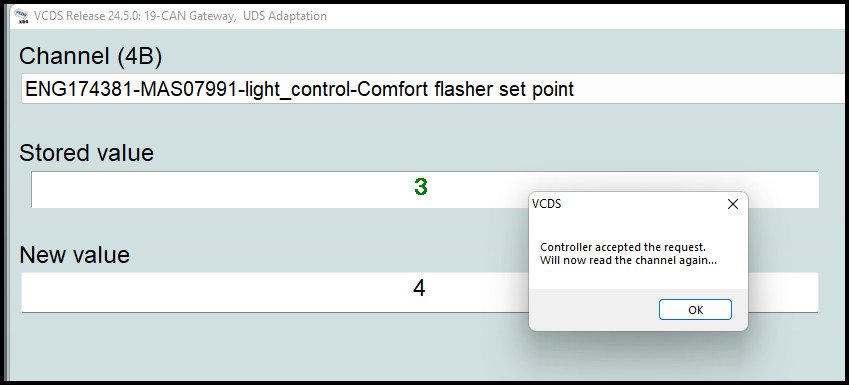

Her ændrer jeg med VCDS antallet af komfortblink fra 3 --> 4, og det accepterer den lige så fint.
Hvis controlleren var låst, ville man få en eller anden fejlbesked.
