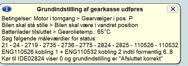

Hej alle,
Da jeg skulle have grundindstillet min DSG6 gearkasse, så VCDS ganske anderledes ud end det plejer og de guides der ligger på nettet viser den gamle metode.
Så hvordan kommer jeg videre?

Vælg IDE-02903 i den menu du viser.

i-s skrev:Vælg IDE-02903 i den menu du viser.
Tak IS, jeg prøver.

Inden du gør det, så skal din gearolie være varm, så det skal du lige checke i måleblokken først. Mener den skal være over 15gr, men jeg plejer at vente til den er ca. 35 gr.
Så er det også en god idé som minimum at vise "Grundindstilling - status" imens det foregår. Det er der du kan se om det ender ok.
Ellers er det bare at holde bremsen nede imens den arbejder.

i-s skrev:
24. sep 2021, 17:06
Skal man lave de andre punkter efterfølgende? #1 ved 02903 og #2, #3, #4 ved de andre som det sidste.
Skulle også grundindstille vores egen, den anden dag og der så det også sådan ud.

i-s skrev:
24. sep 2021, 17:06
Det tror jeg ikke, medmindre du har reppet noget - jeg har ikke gjort det.
Nr 4 er en "mini" version af 1, hvor den kun lyn tilpasser koblingerne.

Super. Jeg prøver med #1 👍🏼

Proceduren for grundindstilling af de "gamle" DSG gearkasser er beskrevet meget udførligt på ross-tech.com
F.eks. at man aktiverer proceduren med tænding på bilen (motor slukket), håndbremse trukket, gearvælger i P, fod på bremse... etc etc.
Jeg har ikke kunnet finde en lignende beskrivelse for de "nye".
Er det samme startforudsætninger der gælder for de nye .... eller er der andre instrukser ? Evt link til beskrivelse.
UPDATE:
Kan lige svare på mit eget spørgsmål, efter at have gennemført grundindstilling på @heinejepsen 's fine 2.0TSI Octavia med DQ381.
Dansk VCDS er så flink at komme med en lille bobbel som beskriver forudsætningerne.
Alt lød og føltes rigtigt ... der blev rykket og rusket og det sagde "grunk" som det skulle osv.
Tråden her er ganske vist om DSG6, men tænker at VCDS måske kommer med en tilsvarende hjælp til en DQ250......
