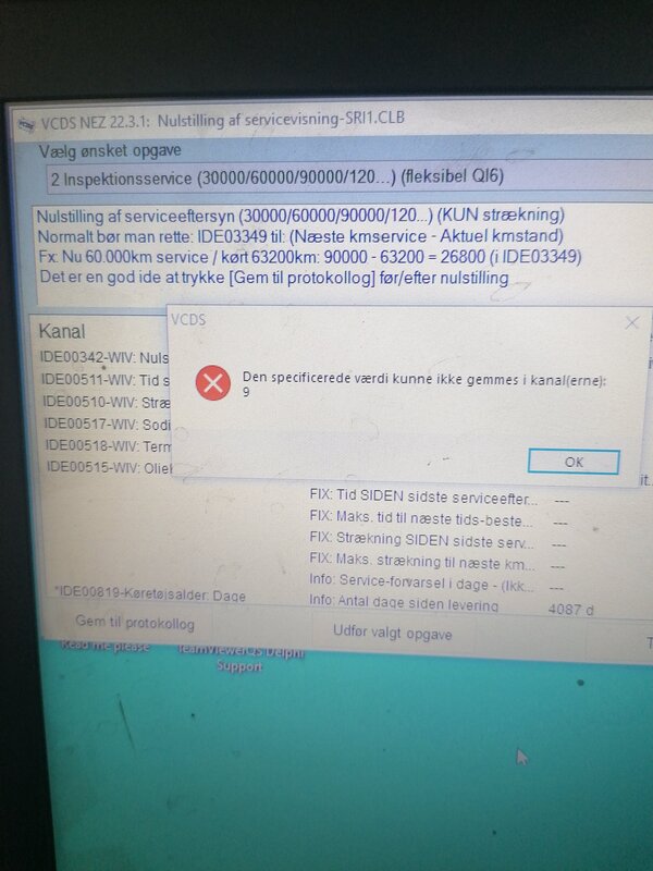

Jeg oplever ofte at der kommer fejlmeldinger op når jeg nulstiller service (LL service), i dette tilfælde en Polo 2011, men også på nyere VAG biler.
Nogen der ved hvad det skyldes?
Jeg bruger vcds 22.3.1
mvh Jan

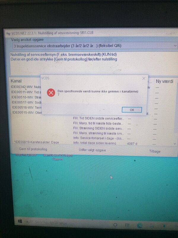

Nej, denne Polo har QI6, tjekkede med infomærke i servicehæftet, så det kan ikke være det. Det er jo åbenlyst at der ikke kan lagres værdi i kanal 7 & 9, men jeg kan ikke helt gennemskue hvad de 2 kanaler indeholder.
