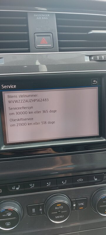

Hejsan
Jeg har lige skiftet olien på Golfen 2,0 TDI årg 16/17, og efter endt opgave vil jeg som sædvanligt, lige lave en service reset med min org vcds, km standen er pt 178000 km
Det gik ikke som forventet, da der efterfølgende står 21300 km i displayet til næste olieskift ?
Hvad gør jeg galt her, eller hvad kan være i "stykker" ?
Håber min forespørgsel er rigtig placeret.
På forhånd tak
Kim

Alltrack
Alltrack
Indlæg: 13
Tilmeldt: 7. jan 2024, 09:08
Has thanked: 10 times
Re: Service reset VCDS Golf 7 2,0 TDI
Indlæg af Alltrack » 29. jun 2024, 18:21
i-s skrev: ↑
29. jun 2024, 16:09
Du skal udføre 2 service resets på den bil. 1 x Inspektionsreset (tror det er den du har lavet) + 1 x olieskift service.
Hvis rigtig olie er hældt på er det QI6 reset du skal vælge.
Og kun begge reset hvis du har lavet fuld service.
Hej Søren
Tak for svaret
Men fremgangsmåden som du skriver, ændrende ikke på det.
Kim

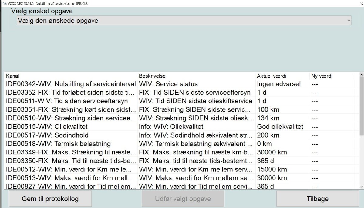

Prøv lige at trykke service reset, så kommer der et vindue op med en masse parametre. Tag screenshot og post her. Bare tryk cancel i VCDS.

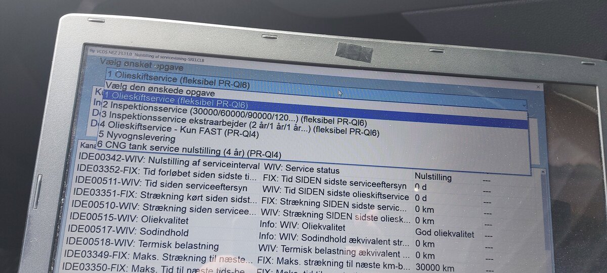

Alltrack
Alltrack
Indlæg: 13
Indlæg af Alltrack » 30. jun 2024, 17:28
i-s skrev: ↑
30. jun 2024, 16:33
Alltrack skrev: ↑
29. jun 2024, 18:38
DangerDane skrev: ↑
29. jun 2024, 18:33
Fleksibel betyder det ikke efter oliekvalitet, ie at den godt kan bede om olieskift før 30.000 hvis at olien bliver extra beskidt/slidt?
Jeg har brugt castrol som altid, og havde kørt 40 km efter skiftet, inden jeg nulstillede servicen.
Det virker meget underligt
Hej Søren
Jeg ved ikke om det er dette du tænker på ?
Kim
Service reset.jpg (161.97 KiB) Vist 3226 gange
i-s
Indlæg: 6825
Tilmeldt: 14. jun 2008, 17:54
Kommerciel bruger: i-s.dk
Geografisk sted: Struer
Has thanked: 609 times
Been thanked: 1033 times
Indlæg af i-s » 30. jun 2024, 21:58
Ser fint ud. Det ser ud til du har lavet det korrekt.
